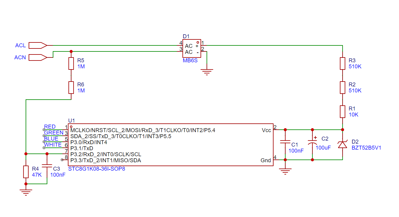

如图,这个电路能实现所有(多个球泡灯)单片机同时上电且一直同步运行吗?假如硬件参数都正确,程序要怎么处理?

针对您提出的交流同步问题,以下是对该电路能否实现多个球泡灯单片机同时上电并保持同步运行的分析及程序处理建议。
首先,从硬件设计角度出发,若所有球泡灯的供电电路均通过同一交流电源输入,并且在设计中未采用独立的电源控制机制(如各自独立的开关或延时启动电路),则理论上所有设备会同时接通电源。然而,实际应用中由于电源波动、线路阻抗差异以及器件参数离散性等因素,各球泡灯之间可能会存在微小的上电时间差,这种差异在某些高精度同步需求的应用中可能造成影响。
其次,若硬件参数均正确,即电源稳定性良好、线路布局合理、各球泡灯模块电气特性一致,则可以有效减少因硬件原因导致的异步现象。但即便如此,单片机内部的时钟源(如RC振荡器或外部晶振)可能存在轻微偏差,若未进行软件层面的同步处理,仍可能导致各设备运行不同步。
为实现多设备的同步运行,需在程序层面采取以下措施:
1. 统一时钟源:确保所有单片机使用相同的时钟源(如外部高精度晶振),以减小内部时钟误差。
2. 同步初始化流程:在系统启动阶段,设计一个同步初始化流程,使各设备在接收到特定信号后开始执行后续操作。例如,可通过串口通信或GPIO信号发送同步指令,所有设备在接收到该指令后开始运行。
3. 定时器同步机制:利用定时器实现周期性同步。可设定一个全局计时器,在每个周期内触发一次同步事件,各设备根据该事件调整自身运行状态。
4. 通信协议支持:若设备间需要实时交互数据,可采用可靠的通信协议(如I2C、SPI、UART等),并通过主从结构实现同步控制,确保各设备在同一时间点执行相同操作。
综上所述,若硬件条件满足,通过合理的程序设计,可以实现多个球泡灯单片机的同时上电与同步运行。具体实施时应结合实际应用场景选择合适的同步方式,并对关键模块进行充分测试验证。

可以使用交流电作为同步信号源,程序中对该信号计数
VCC有稳压管,P32反接二极管到VCC,保护IO
