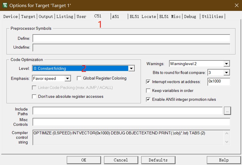

发表于 2025-8-6 07:20:51 | 显示全部楼层
按照截图设置一下

 楼主| 发表于 2025-8-6 09:43:23 | 显示全部楼层
小*** 发表于 2025-8-6 07:20
按照截图设置一下
我是在 A251 的DEBUG 状态下
