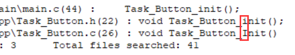

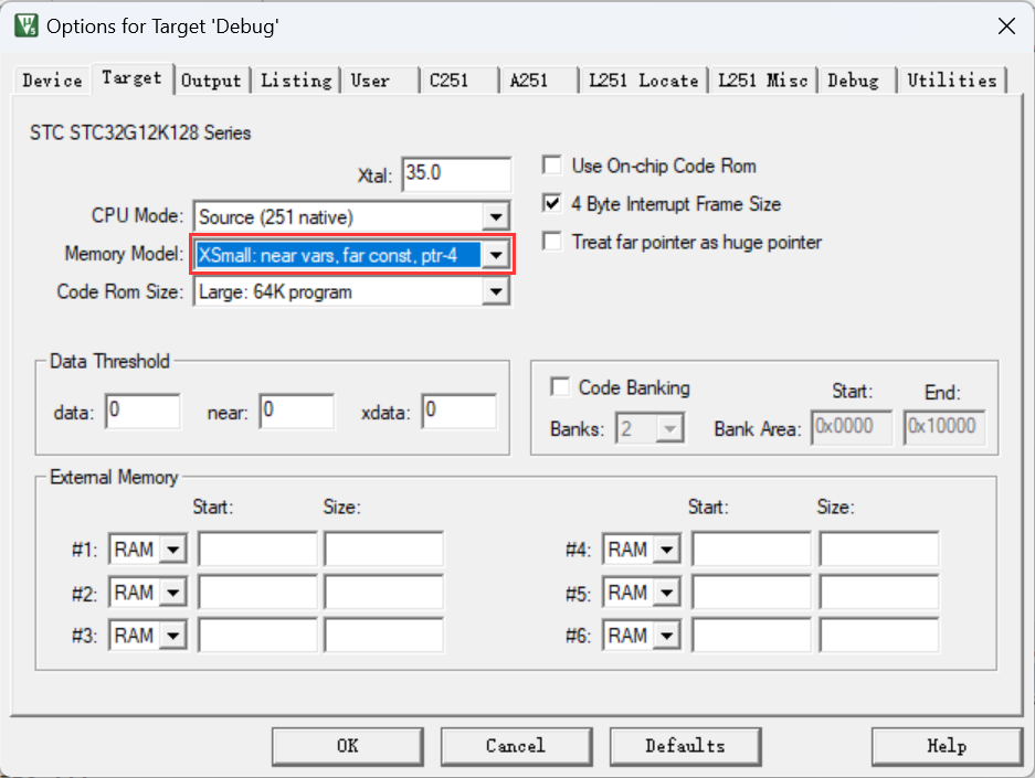

发表于 2023-4-23 11:28:09 | 显示全部楼层
把memory mode改成xSmall模式试试:
此外需要注意C语言对大小写敏感:
GMT+8, 2026-7-5 13:49 , Processed in 0.067621 second(s), 49 queries .
