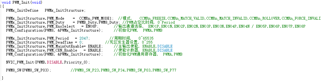

芯片用的8H4K64TL 使用PWM8通道 用库函数初始化,开启输入捕获/比较输出 PWMB_CCER2 |= 0X10后,所有中断都不触发了 包括timer和触摸,看仿真TIMER里的TH TL还是在增加,这是什么原因导致的

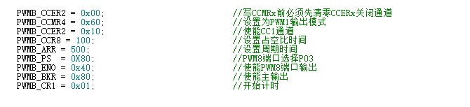

即使现在用配置寄存器的办法来控制PWM模块 只要一开始计数中断就直接不触发了 所有中断函数都不执行 是中断优先级的问题的话 为什么PWM模块关了就好了 没有开PWM的中断啊

你发的几行代码本身没什么问题,请提供能复现问题的最简项目。
