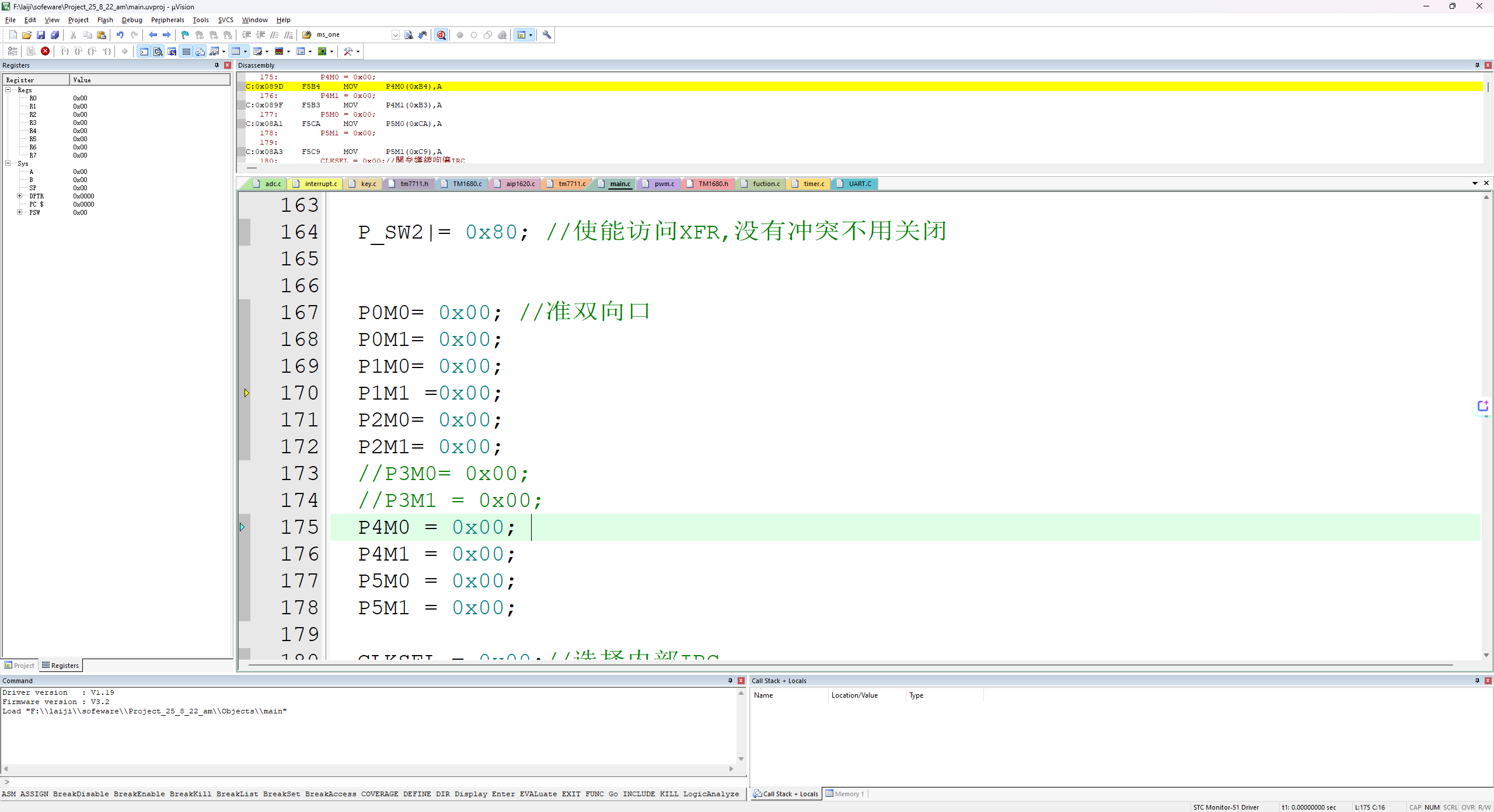

单片机芯片AI8H2K32U-45I-L 用 ULINK 1D 硬件仿真 KEIL是选择 STC Monitor-51 Driver,为什么出现这样子?

这是打开了反汇编窗口,关闭就行
