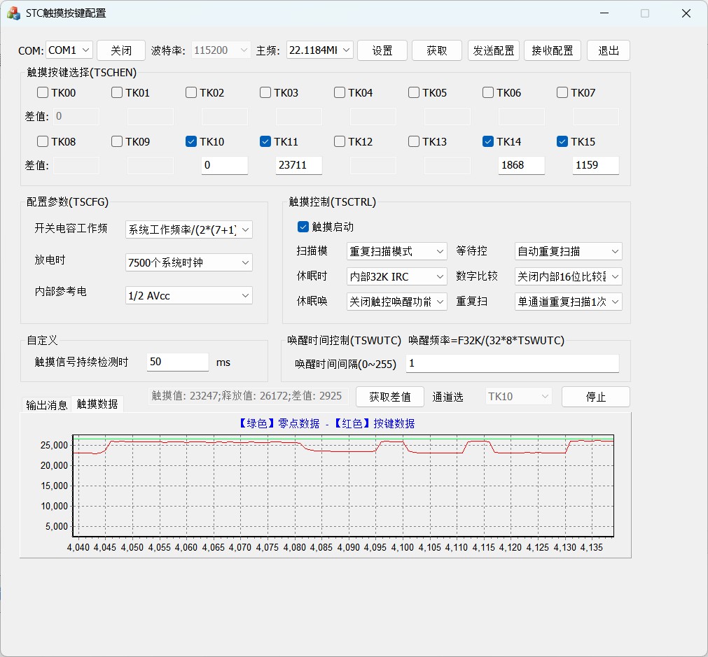

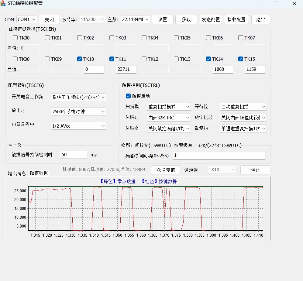

用手触摸时,差值是两万多
隔着玻璃板触摸是2000多。
上面差值20000多的是有问题嘛?电容用的103。

发表于 2025-8-5 15:11:42 | 显示全部楼层
差值越大触摸越灵敏
隔薄绝缘材料比隔厚绝缘材料差值大是正常现象

 楼主| 发表于 2025-8-5 15:22:11 | 显示全部楼层
Debu*** 发表于 2025-8-5 15:11
差值越大触摸越灵敏
u16     xdata DIFF[]={3300, 3300, 3300, 3300, 3300, 3300, 3300, 3300, 3300, 3300, 7200, 8352, 3300, 3300, 6707, 5833};
那这个阈值怎么取值合适?我纯手摸和隔着材料触摸差值不同,要做两套阈值嘛?

发表于 2025-8-5 16:16:22 | 显示全部楼层
30985*** 发表于 2025-8-5 15:22
u16     xdata DIFF[]={3300, 3300, 3300, 3300, 3300, 3300, 3300, 3300, 3300, 3300, 7200, 8352, 3300 ...
实际产品不存在纯手摸和隔着材料触摸两种情况,而且需要零点跟踪算法
