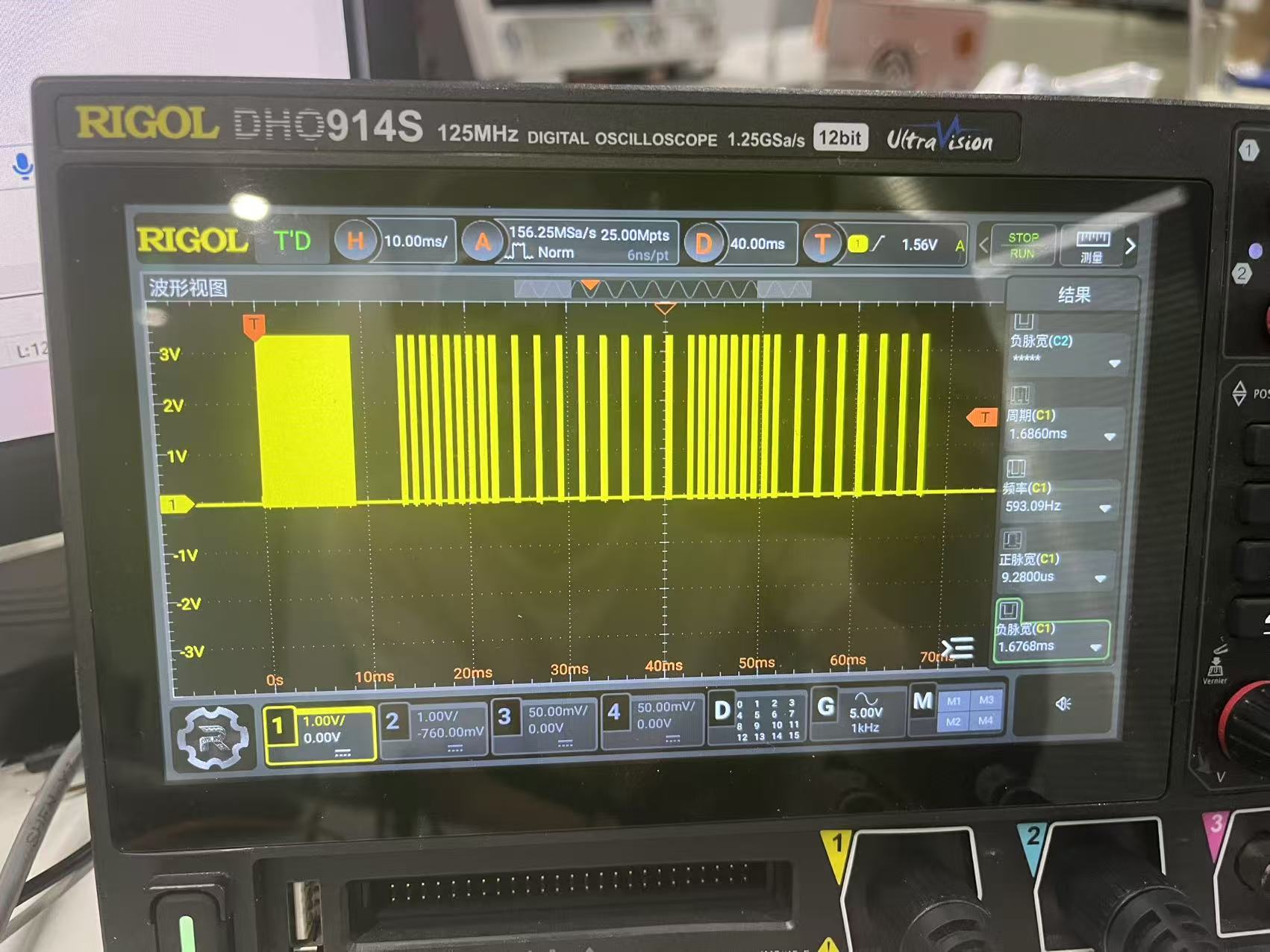

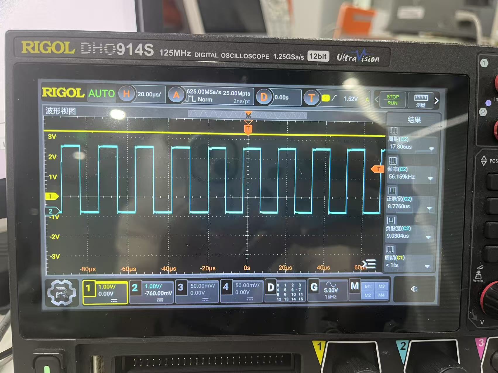

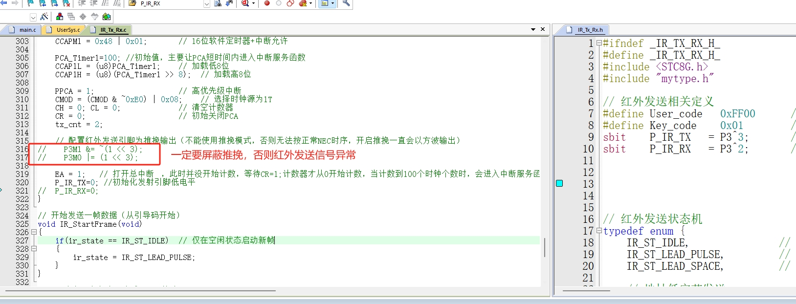

AI8G1K08A-36I-SOP8主控,使用CCP1软件定时器驱动红外发射38Khz信号,遵循NEC协议,逻辑代码没问题,红外发射口(P3.3,设置成了推挽模式)一直是56Khz的方波,如果把P3.3推挽屏蔽掉就正常了,有小伙伴知道这是怎么回事吗?
因为考虑到CCP1就在P3.3引脚上,因此切换P3.2还是一样问题
