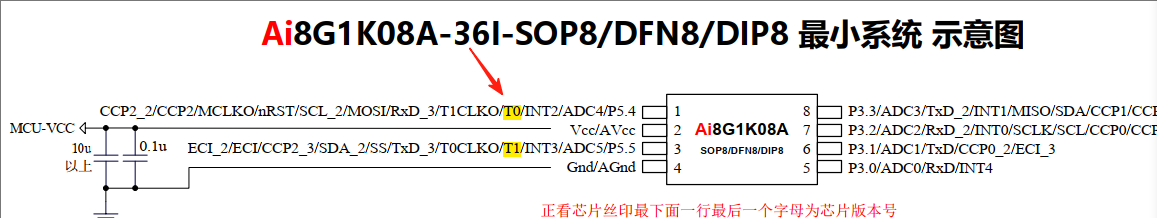

我在用  Ai8G1K08A SOP8 T0 做外部计数,找遍手册,没找到如何将 T0(默认在P34) 功能切换到 P54;对这款芯片是不是不用切换,直接使用?

没有P34,在P54,不需要切换
