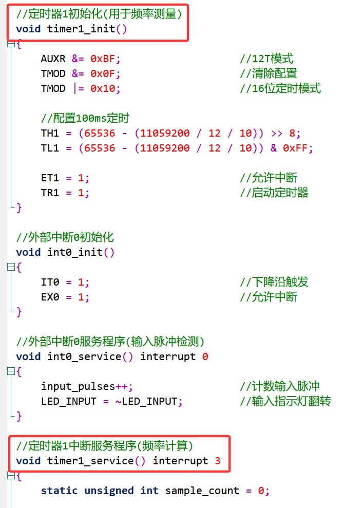

各位老师我用15W104  定时器做了一个脉冲信号,现在遇到的问题是频率只达到360HZ我想在提高,提高不了了程序上哪里有问题请指教

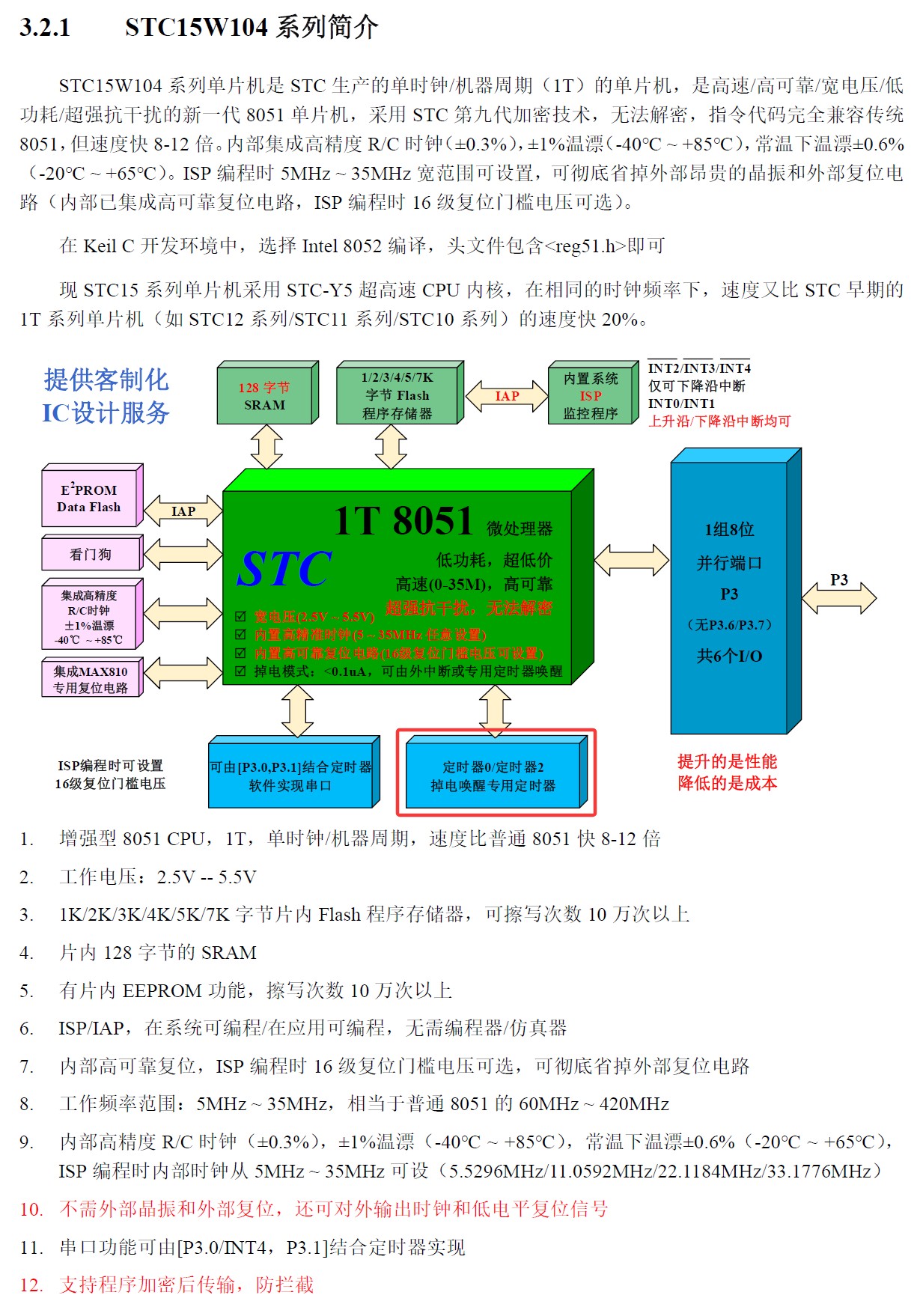

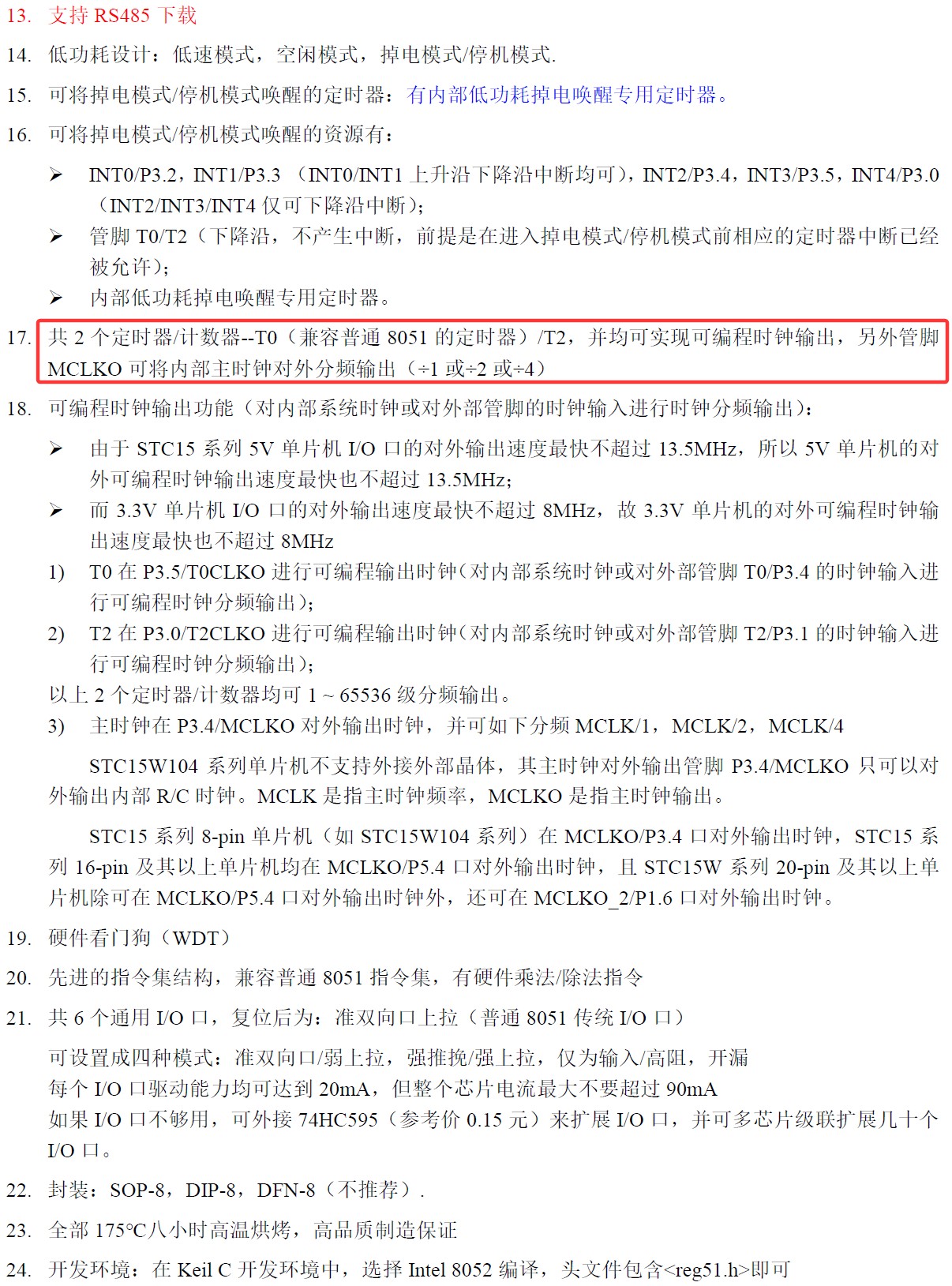

发表于 2025-8-5 10:40:06 | 显示全部楼层
15W104无T1
