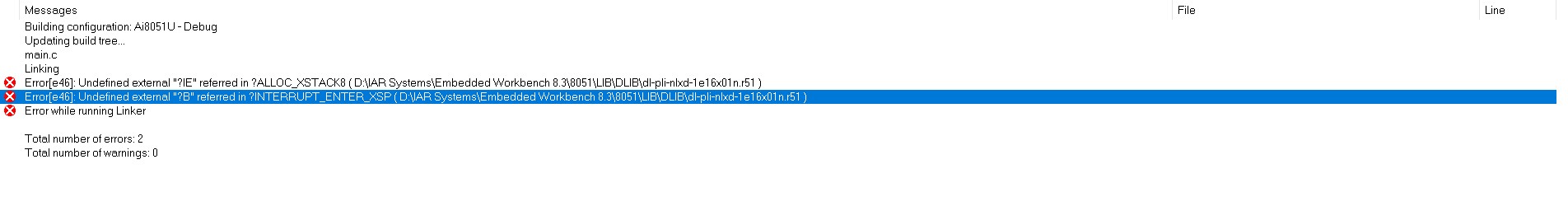

采用较新版本IAR 8051 10.40.2 编译擎天柱的IAR的代码,发现会报错:
Error[e46]: Undefined external "?IE" referred in ?ALLOC_XSTACK8 ( D:\IAR Systems\Embedded Workbench 8.3\8051\LIB\DLIB\dl-pli-nlxd-1e16x01n.r51 )
Error[e46]: Undefined external "?B" referred in ?INTERRUPT_ENTER_XSP ( D:\IAR Systems\Embedded Workbench 8.3\8051\LIB\DLIB\dl-pli-nlxd-1e16x01n.r51 )

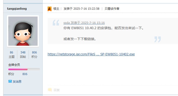

发表于 2025-8-4 15:42:45 | 显示全部楼层
在官网下载最新的试用版是10.40.1.请问楼主这个10.40.2在哪下载的,是否可以上传下安装包。。。
  • 打卡总天数:131
  • 最近打卡:2025-10-15 12:45:09
426
426
发表于 2025-8-4 16:48:49 | 显示全部楼层
我在回复了你的帖子里附了下载的链接,审核不通过。
可以在armbbs.cn 硬汉嵌入式论坛搜一下:
在22楼有下载

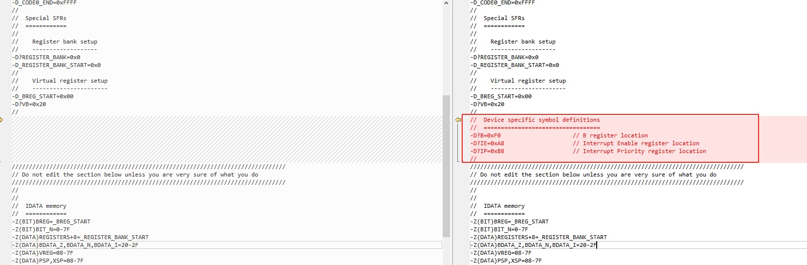

和旧版本对比配置文件发现,新版本IAR集体添加了这三个宏定义: 给devices\STC\lnk51ew_STC8H8K64U.xcl 文件也加上就可以了 [attachimg]110759[/attachimg]  详情 回复 发表于 2025-8-4 21:35

发表于 2025-8-4 21:35:08 | 显示全部楼层
  1. //  Device specific symbol definitions
  2. //  ==================================
  3. -D?B=0xF0                     // B register location
  4. -D?IE=0xA8                    // Interrupt Enable register location
  5. -D?IP=0xB8                    // Interrupt Priority register location
  6. //
  • 打卡总天数:131
426
426
发表于 2025-8-4 22:31:56 | 显示全部楼层
按照你提供的方法修改xcl文件,编译没有错误了。
