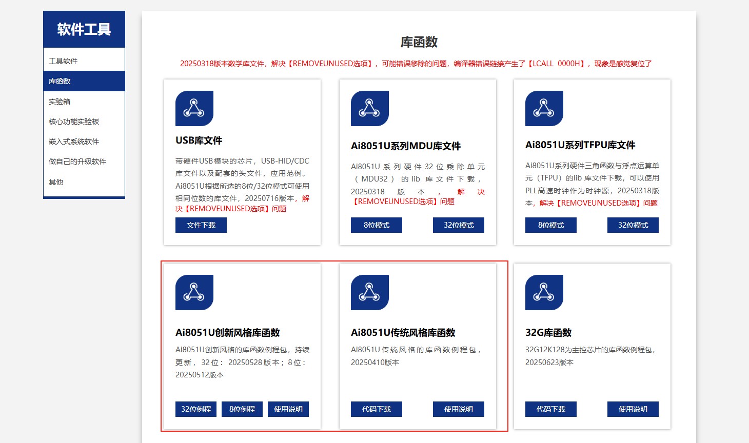

发表于 2025-8-4 09:29:36 | 显示全部楼层
暂时没有集成库函数,可以拿官网这两先顶一下:

发表于 2025-8-4 09:34:08 | 显示全部楼层
那好吧
