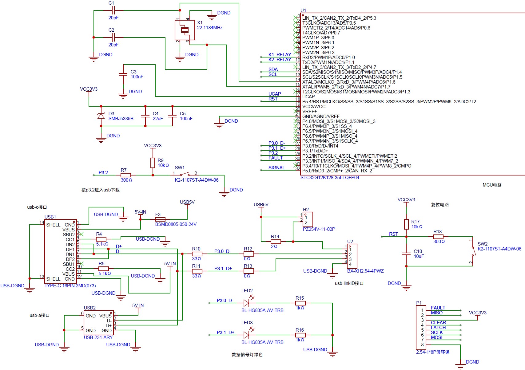

大神帮我看看,32G自作开发板,为什么插上USB线电脑不识别?用专用下载器也试了,当然了下载器电脑识别了,就是下不进程序
原理图附上,请大神指点一把,感激感激!太着急了,鼓捣半天也没鼓捣明白

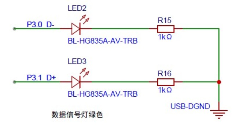

先量下P30\P31到USB D+ D-通着没
P30\P31 上连的两个LED去掉试下
已经去掉了,我怀疑这两个灯捣乱于是就去了掉了,怎么试就是不识别,单片机都拆了,换了一个新的,依然如此

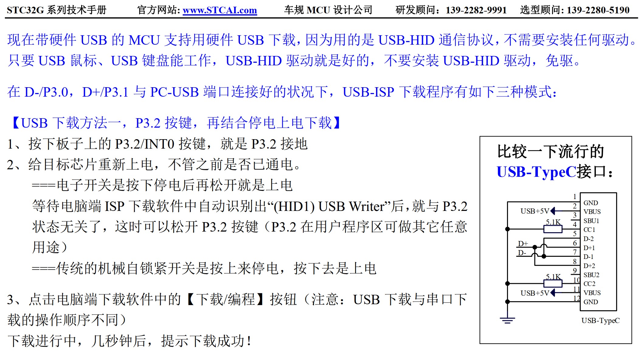

发表于 2025-8-3 19:11:43 | 显示全部楼层
首次下载需要P32接地,再上电

发表于 2025-8-3 20:35:52 | 显示全部楼层
USB用的USB-DGND ,MCU连的DGND这两看着没连啊。3V3也看不到哪来的。拿万用表都测一下

发表于 2025-8-3 21:23:46 | 显示全部楼层
下面这肯定要去掉,影响通信
