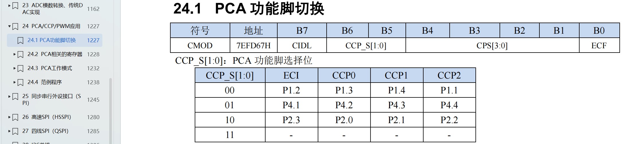

Ai8051我想用CP0(P1.3)做输入捕捉引脚,其他引脚都做普通IO。但是AiCube只要选择了其中一个,其余三个(+CP0总共四个)全部自动设置成了PCA模块的功能了。是bug还是要如何设置?
这是图形界面:

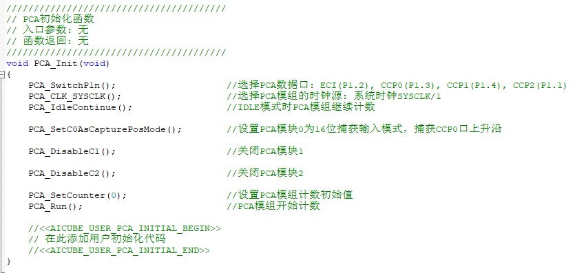

这是生成的代码

PCA模块切换通道是4个通道一起切换的,
AiCube只是将同一个通道脚位一起标出来,
没有开启的通道脚位是可以做其他功能使用的。
