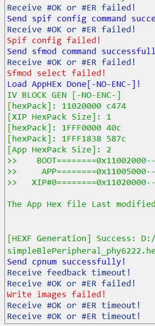

8H2K12U-SOP8,单独测试串口各个波特率均正常通讯,
但是给其他单片机(phy6222)用串口烧录程序时出错,
不能正确下载,用ch系列串口芯片正常,
烧录可能用到4800 9600 115200波特率,
是不是切换波特率时不能正确识别?
错误如上,大概率不能收到返回的信息

我是sop8,所以a0固件不能用,试过12固件和isp软件制作的固件,供电电压统一为3.3V,为了测试准确移除了所有无用电路,故障依旧

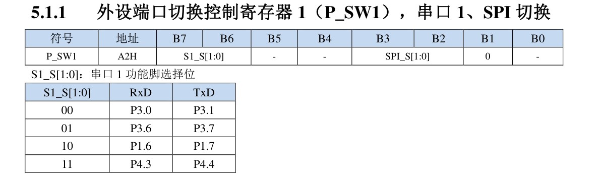

你好,我看了你的程序,但是我是sop8,我不知道如何切换串口到p3.2 P3.3,另外截图是phy6222的串口下载程序
貌似没P32P33串口引脚,是否发错? [attachimg]110746[/attachimg] [attachimg]110747[/attachimg] P_SW1 = (P_SW1 & 0x3f); 即切换为P30 P31  详情 回复 发表于 2025-8-4 15:37

貌似没P32P33串口引脚,是否发错?
