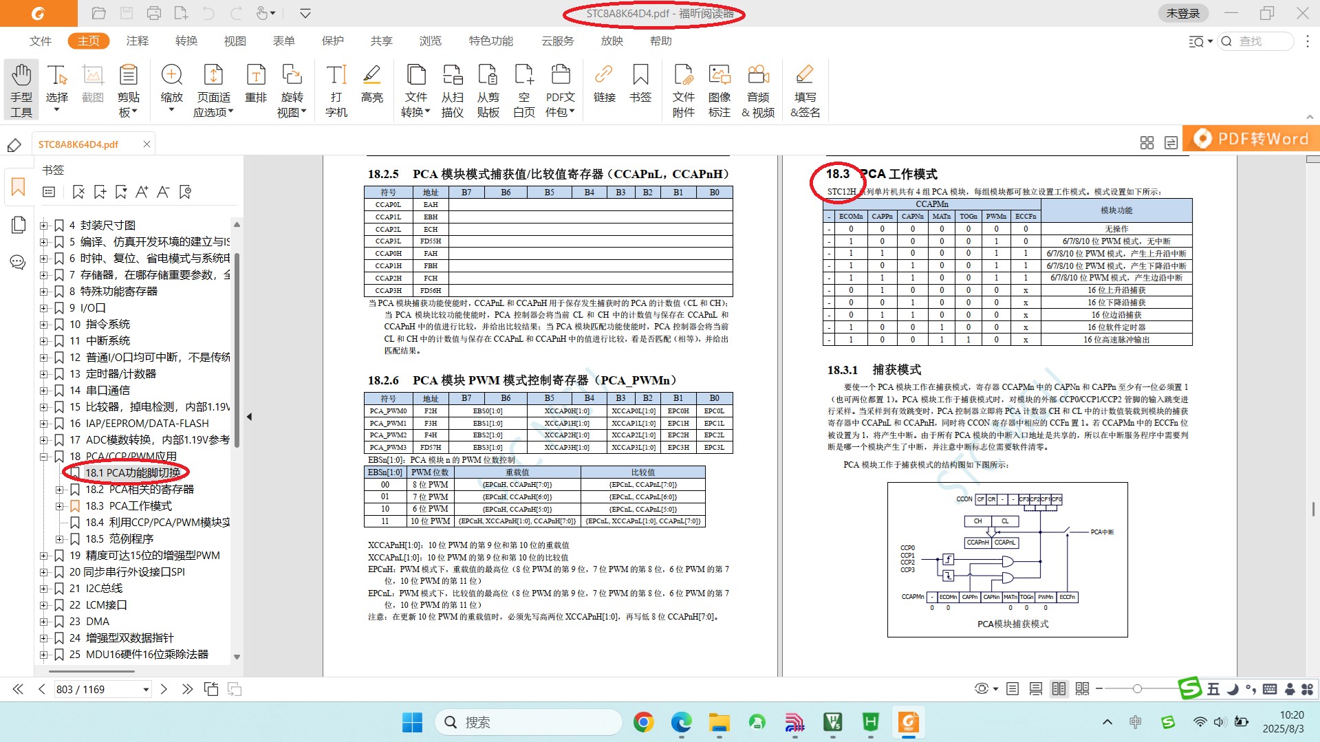

8A8K64D4手册中讲到PCA工作模式时,突然提到STC12H系列具有4种模式。这些模式,8A8K64D4中有,还是没有?手册没有提到。
另外,8A8K64D4的输入捕获模式下,其计数器是如何计数的?是按8位、9位、10位PWM计数方式,还是从0计数到溢出?手册中没有提到。

12H是笔误,8A8K64D4中有这些模式。
PWM输出可设置6/7/8/10位模式。
PWM捕获输入是16位计数器。
