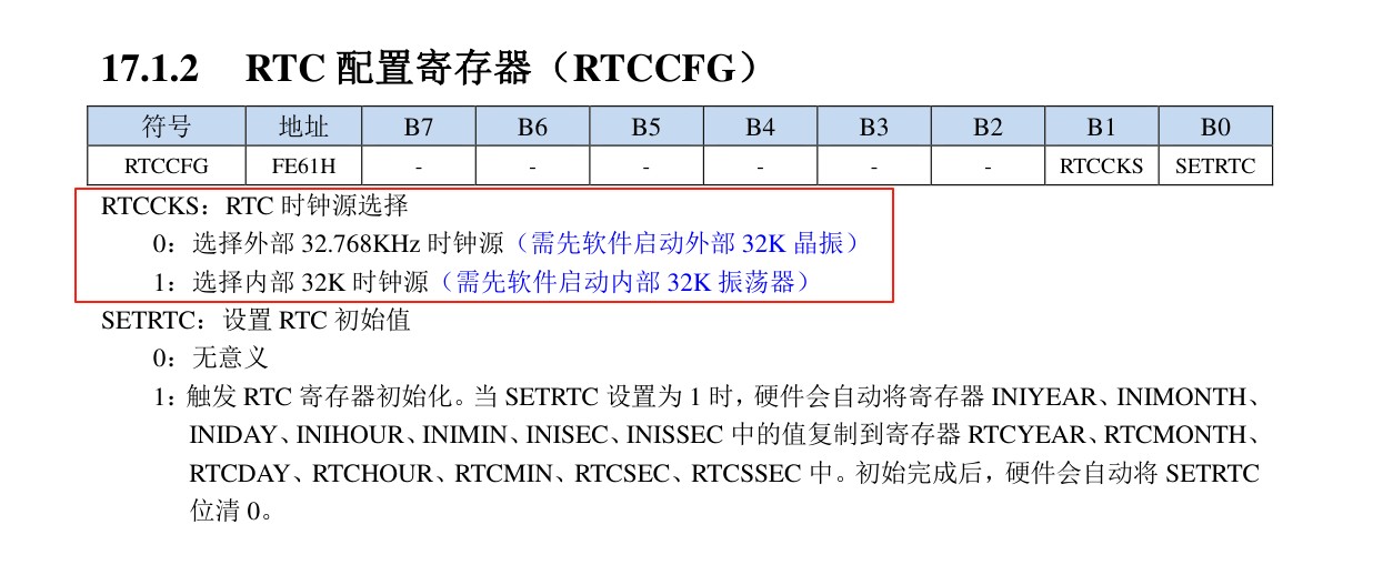

发表于 2025-8-4 12:13:18 | 显示全部楼层
这不是有时钟源选择吗~

发表于 2025-8-4 16:58:27 | 显示全部楼层
erci*** 发表于 2025-8-4 12:13
这不是有时钟源选择吗~
这个明白。我想弄懂本程序的变量msecond自加的时间节拍。谢谢!
