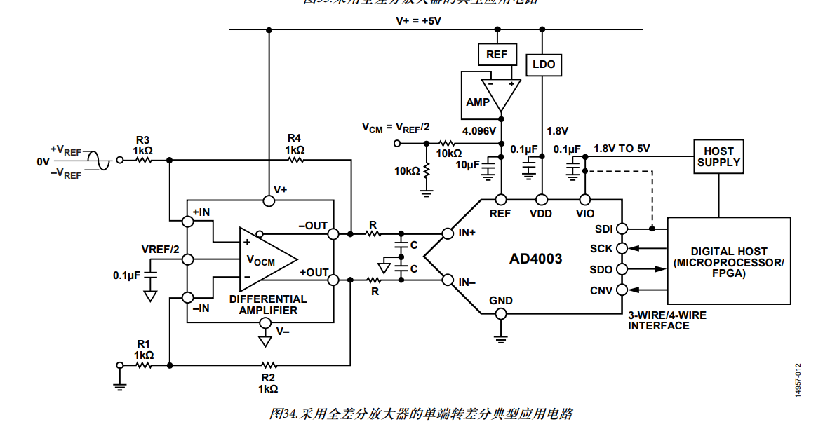

这个差分电路是不是有问题??
电源为什么要接在 同向 反向输入??
电源这样画图不是短路了吗?
这是不是画错了 来大神分析一下  没看懂

这里的信号无论是差分运放还是差分ADC,收入端都没有直接和电源连接,也不存在短路。
睁开眼睛做场梦~~~

楼主眼花了,把运放图形框当成导线了
