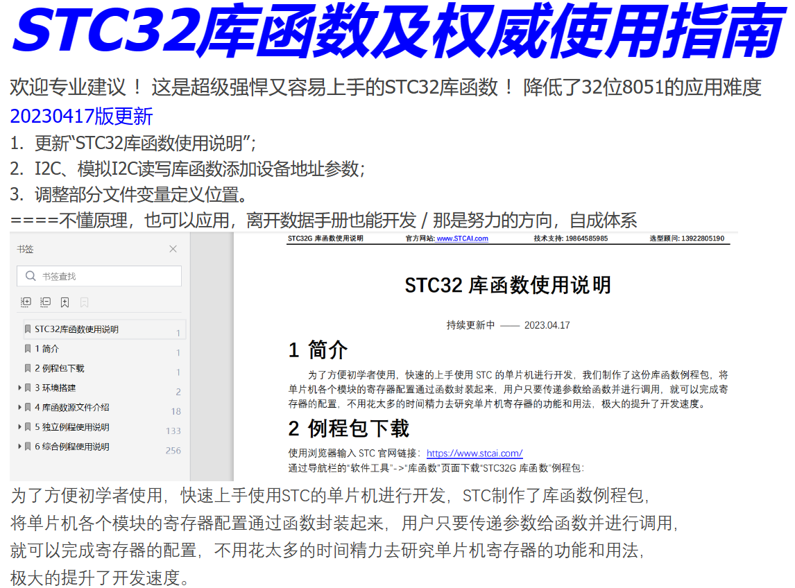

底层驱动代码的 库已配全,如下,下载下来,打开看下:
STC32库函数20230417版及权威使用指南更新 - 软件库函数/原理图库/PCB库 - 国芯论坛-STC全球32位8051爱好者互助交流社区 - STC全球32位8051爱好者互助交流社区 (stcaimcu.com)

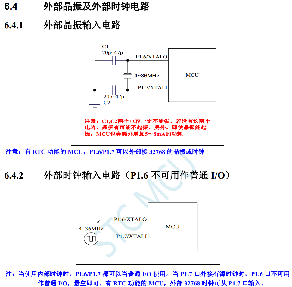

估计首版外部要挂个 32768-RTC的外部晶振来动态硬件自动校准内部高速HIRC时钟.

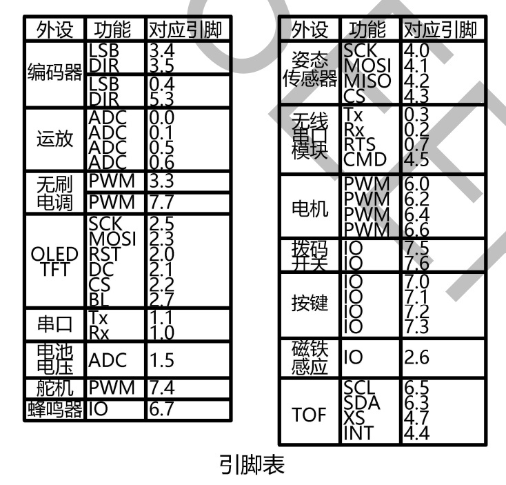

刚内部研发跟逐飞的范总也聊了下,范总说LQFP48也够了,不行DMA-SPI扩74HC595, 不占 ...
这是逐飞母板的io,44个了,范总说可以,那就出一个新的参考看一下,或者stc加上iomux,esp32那样任意切换,不然io冲突了没法搞

P1.6/P1.7  加个 32768的晶振/配20pF的电容,自动校准内部的高频HIRC时钟
只需上电读下 ? 用1路ADC去读,省1个 I/O
下面SPI 共享 SCLK/MOSI/MISO  ?  各自用不同的I/O做片选 ?省3个I/O
