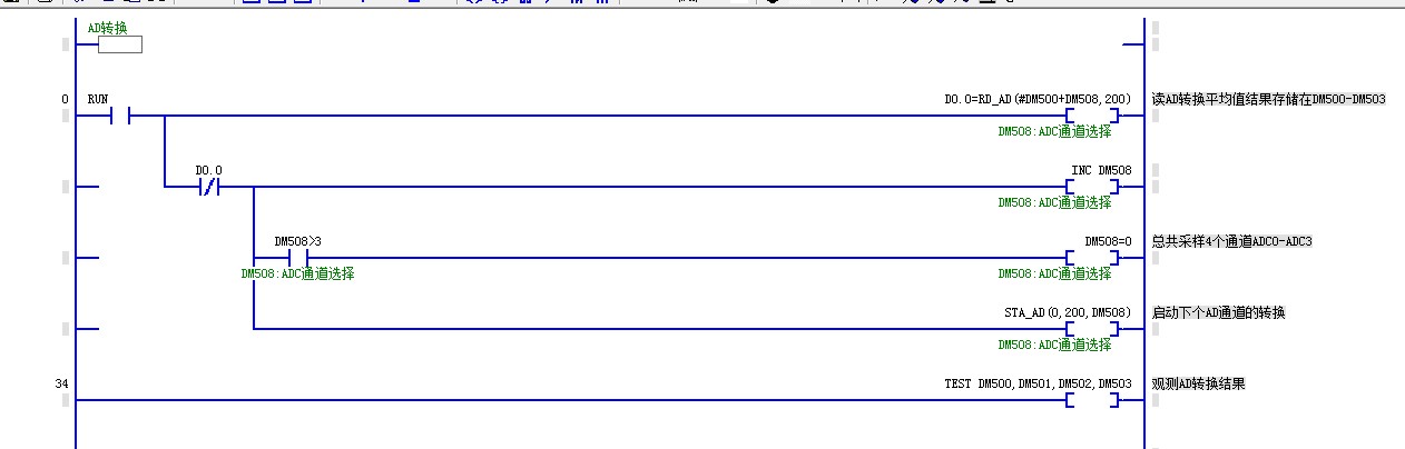

发表于 2025-8-2 16:35:22 | 显示全部楼层 |阅读模式
你好,怎么选择ADC的起始位?就是怎么选择是P0.0开始还是P0I.1开始?

发表于 2025-8-2 18:33:56 | 显示全部楼层
读出来先是哪个就是哪个哦
看你程序顺序

发表于 2025-8-2 22:19:03 | 显示全部楼层
初始化时设置通道号ADC_CHS
