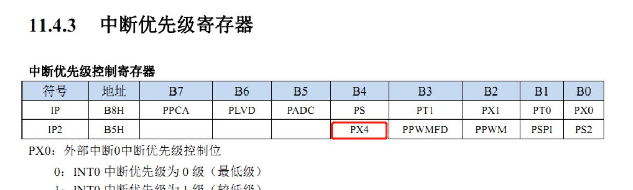

数据手册上PX4 可以设置INT4的中断优先级,但是提供的库函数里INT4默认将中断优先级设置为0.请问INT4可以设置中断优先级吗?

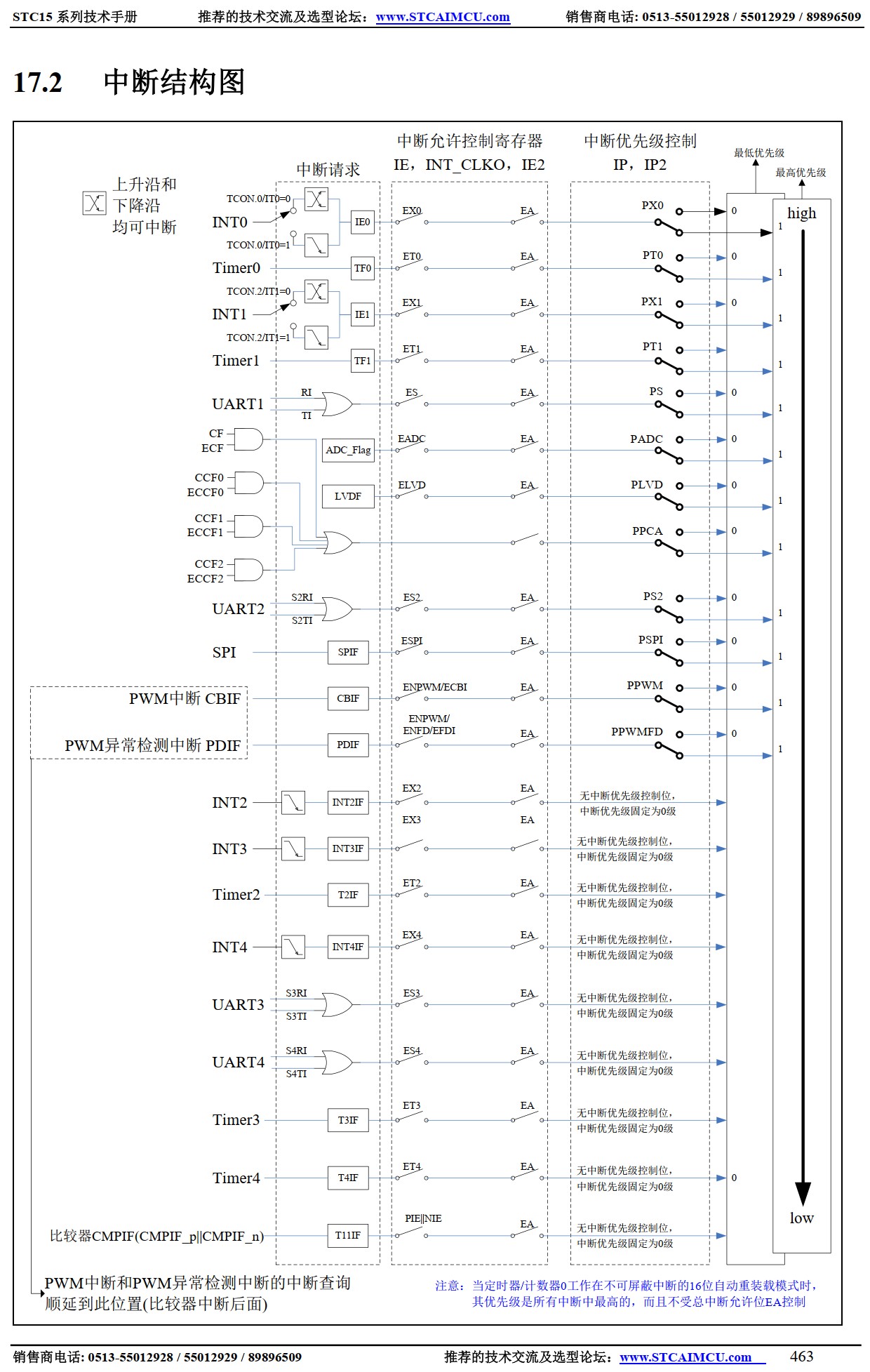

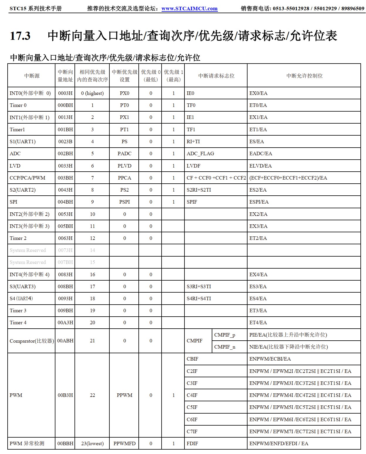

发表于 2025-8-2 18:25:12 | 显示全部楼层
INT2/INT3/INT4, 固定最低优先级 0;
无中断优先级控制位
https://www.stcaimcu.com/data/download/Datasheet/STC15-CN.pdf

发表于 2025-8-2 18:31:50 | 显示全部楼层
手册上面都标注有的哦.
