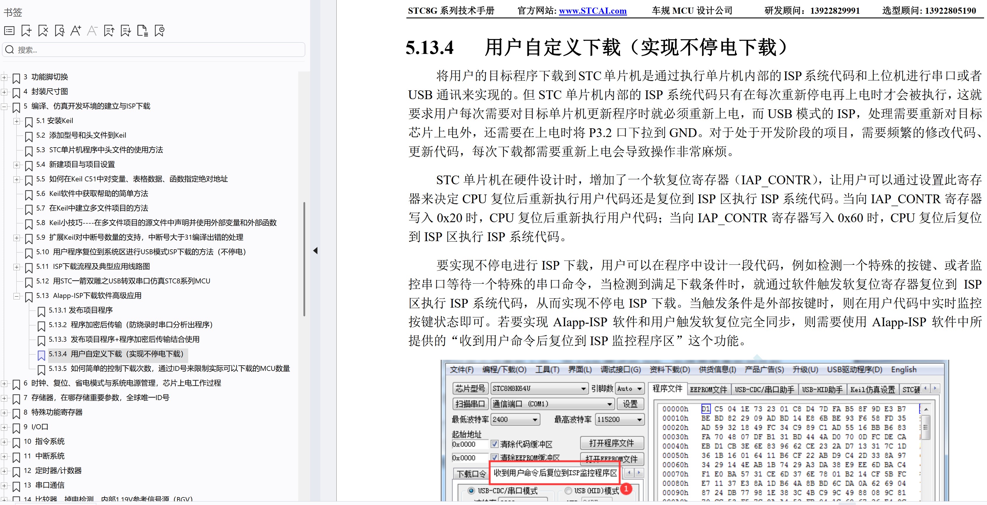

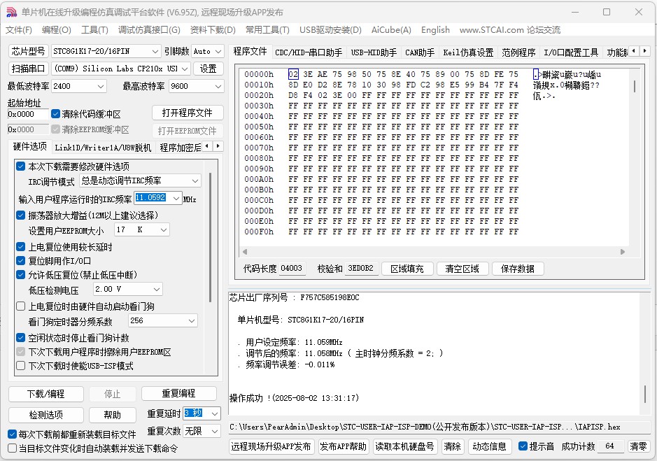

Ai8G1K17使用数据手册的例子实现自定义ISP功能,刷入ISP程序后,下载用户代码无反应

用户代码空间为0x0000~0x3dff,用户ISP区为0x3e00~0x3fff,复位入口映射区为0x4000~0x41ff,哪位兄弟做过,帮看看什么问题
ISP监控程序下载设置
ISP监控程序下载设置
