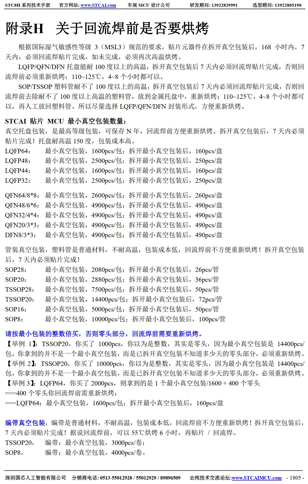

注意回流焊烘烤和防静电这些批量制造问题
出厂是100%全测的
本人有幸现场参观过
