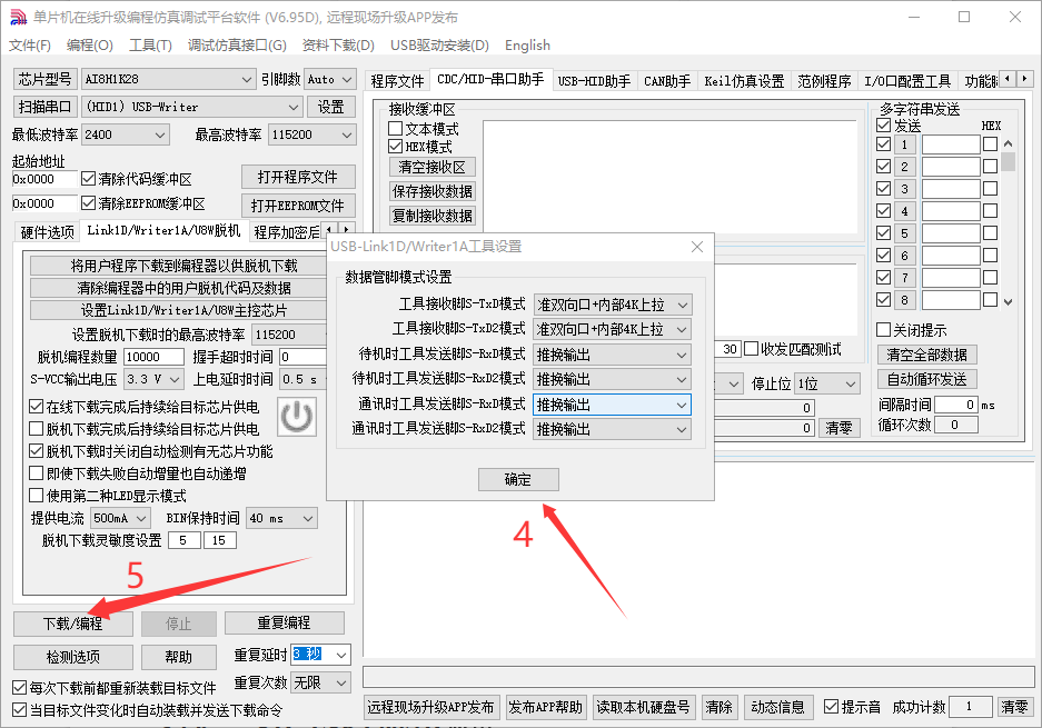

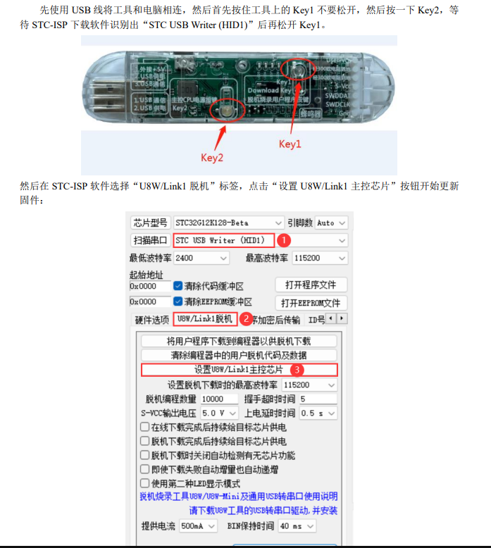

在使用USB-Link1D的时候难免会遇到特殊情况,在自动更新固件时导致固件更新一半,,挂掉了,,导致USB-Link1D找不到串口的情况,,这个时候不要惊慌!只需要手动更新一下就行了。
