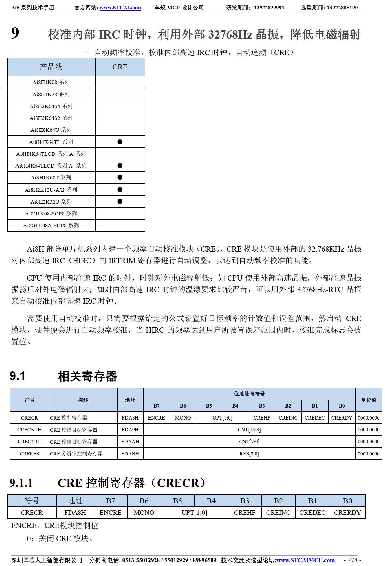

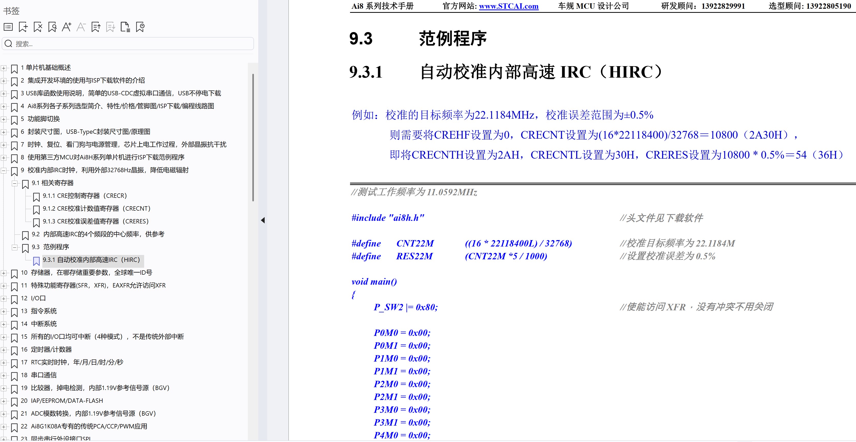

可以外挂 32768Hz-RTC 晶振,
调校内部 IRC 时钟,到你需要的频率

用外部晶振,其他没公开

1290240是什么奇怪的波特率,允许的误差是多少
特殊的波特率需要特殊的主时钟频率,非常用频率无预置IRC参数
可以用MCLKO分频输出时钟,用IRCBAND和IRCTRIM微调主时钟频率,用示波器或频率计等测量MCLKO微调一下
注意这是需要每个芯片逐一微调的,可以先让单片机串口输出0x7F或0xAA这样的数据
用外部带有频率基准的标定电路测量波特率,以同步通信的方式告诉单片机波特率是高了还是低了
单片机调节IRCBAND和IRCTRIM后再从串口输出信号,外部标定电路再检测
重复这个过程,直到波特率误差满足要求
然后把IRCBAND和IRCTRIM储存到EEPROM里,供每次上电初始化时直接调用
