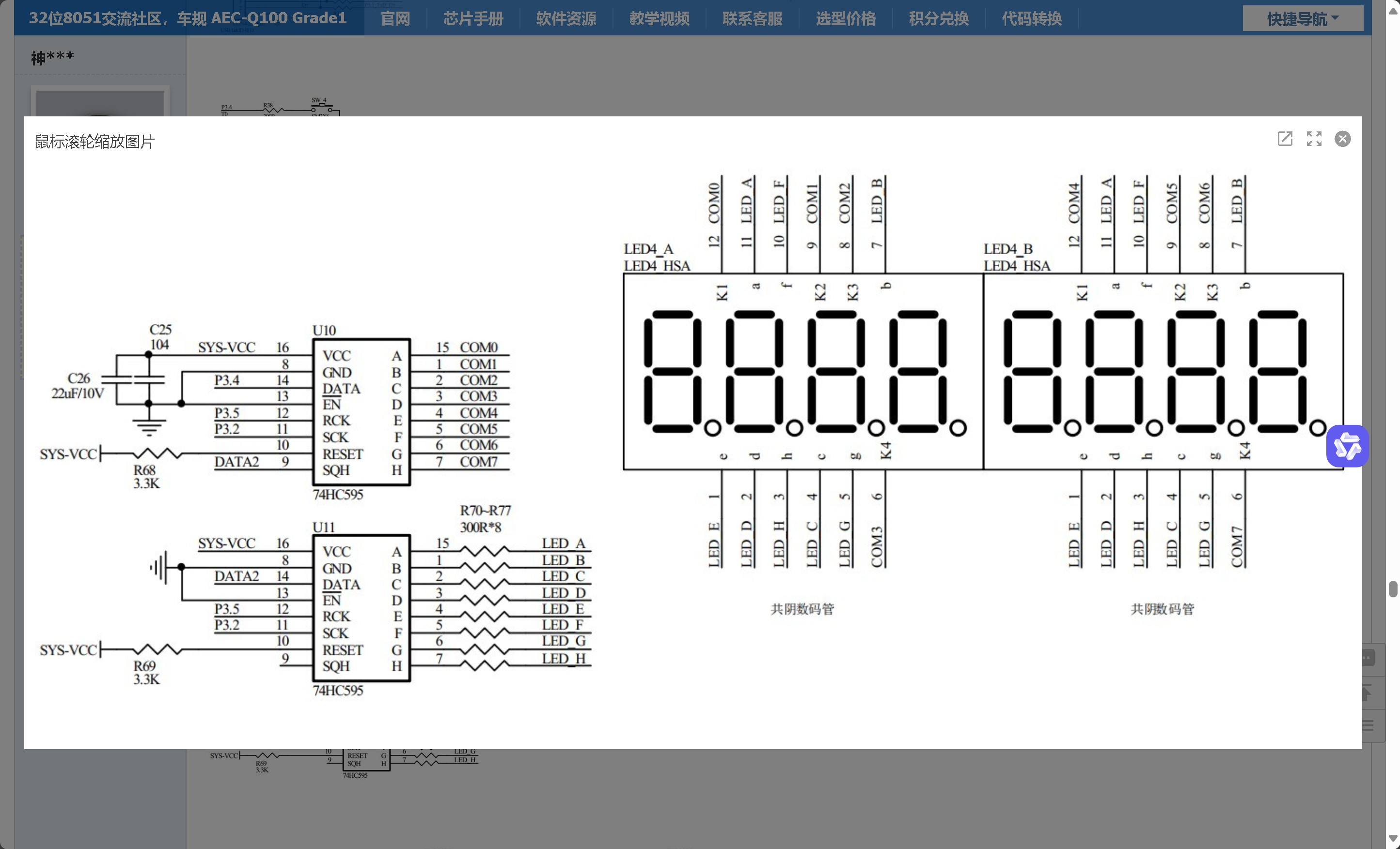

实验箱:74h595
实验箱:74h595

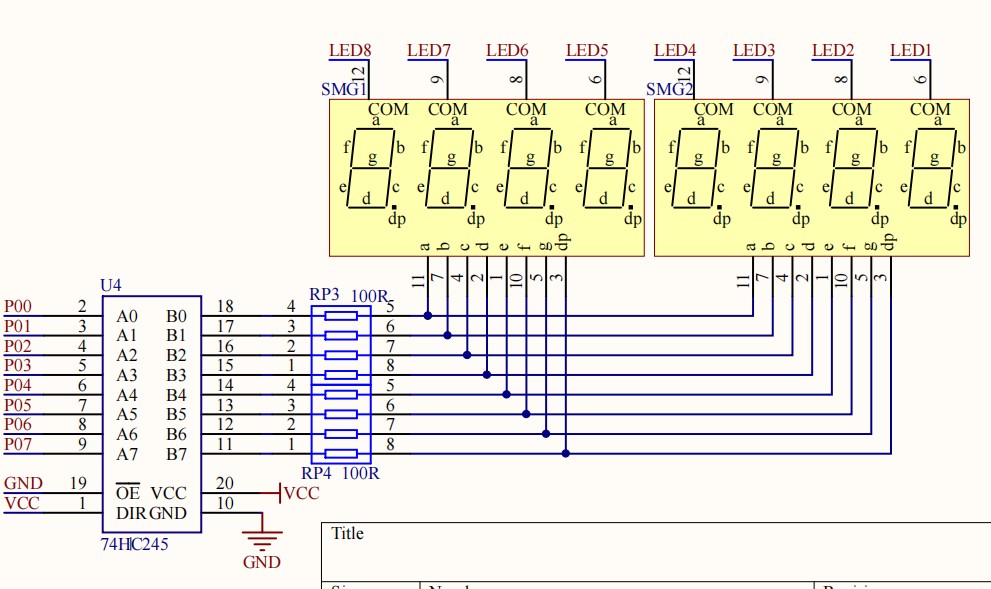

我用STC89C52RC可以控制这个245的数码管,但是把代码移植到ai8051做主控的文件里就没法控制,而且芯片会发烫,用到的寄存器地址也是一样,这个是啥原因

也不是特别烫,就是手放上去有一点微热,我试着烧录了好几次,烧正常的程序都没问题,就只有烧录我移植过去的代码芯片会有一点微热,但是也并没有烧毁,我看功能都挺正常的

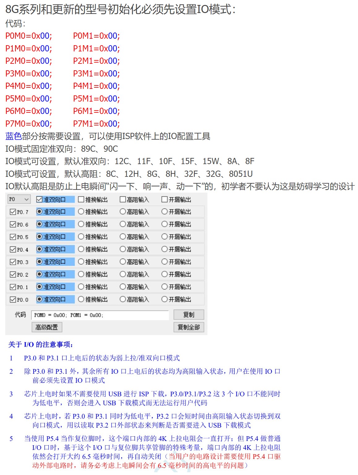

微热也不应该,我测试USB、I2S、LCM、QSPI、PWM、ADC同时运行,摸单片机也感觉不到温升 Ai8051U上电IO高阻,必须先设置IO模式,这点是和89系列不同的  详情 回复 发表于 2025-8-1 19:59
  • 打卡总天数:589
  • 最近打卡:2025-10-20 00:00:36
86
6300
11816
发表于 2025-8-1 19:59:31 | 显示全部楼层
winter-*** 发表于 2025-8-1 17:56
也不是特别烫,就是手放上去有一点微热,我试着烧录了好几次,烧正常的程序都没问题,就只有烧录我移植过 ...
