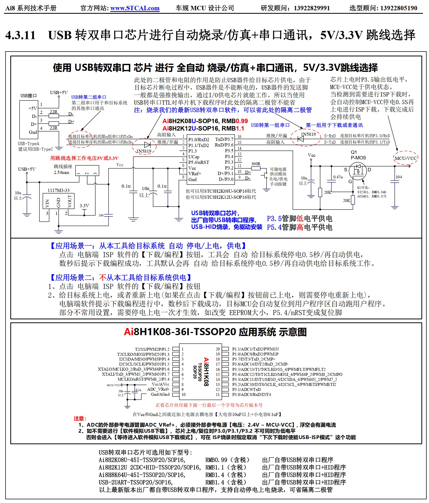

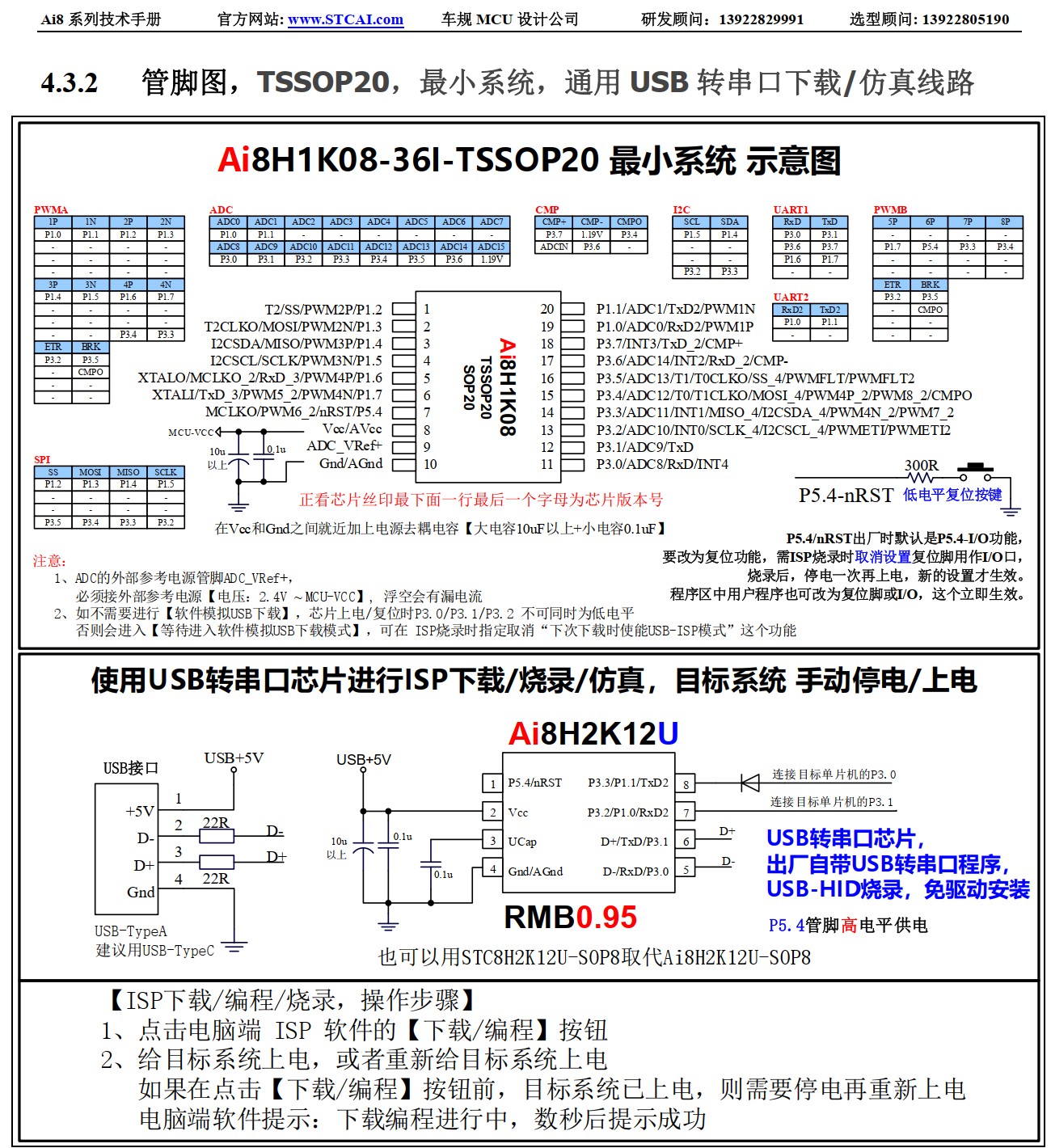

AI8H1K08单片机下载程序时P3.0与P3.1是否不能通时增加上拉电阻?
我电路上P3.0与P3.1同时分别加了10K电阻后程序烧录不进去了。
求解决办法

上拉电源要接到单片机VCC,冷启动要自动断电,否则电放不干净无法冷启动
