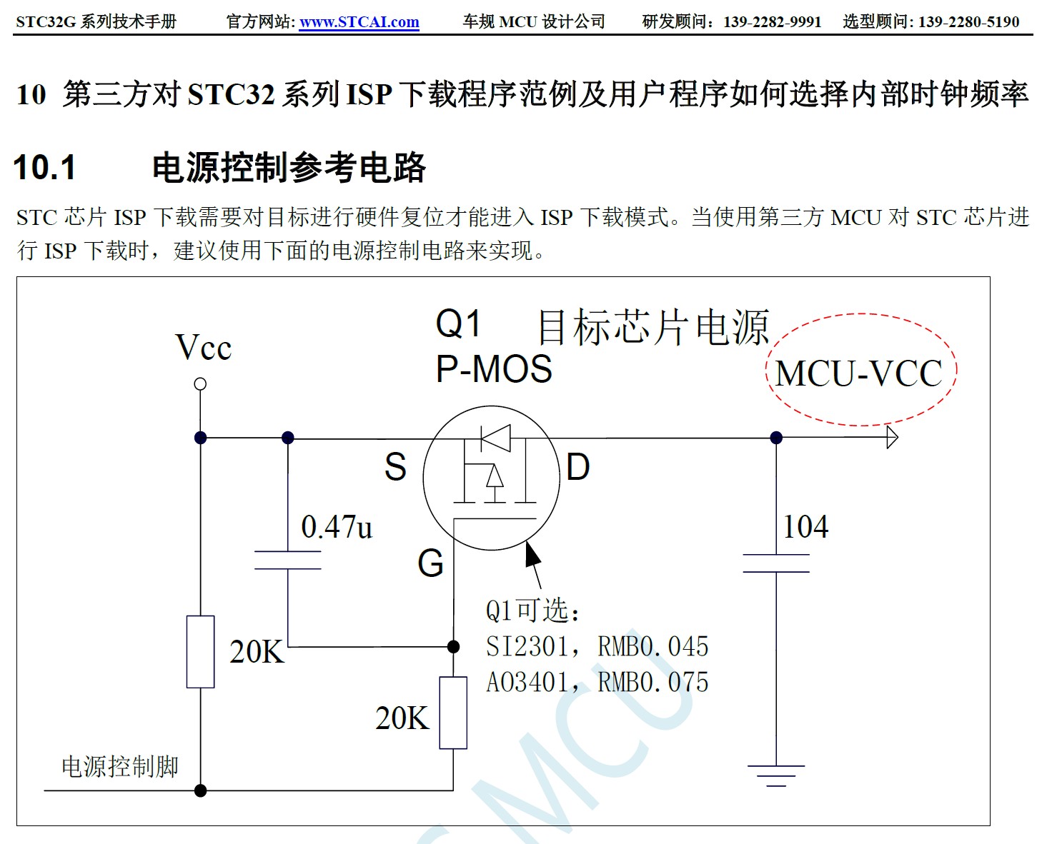

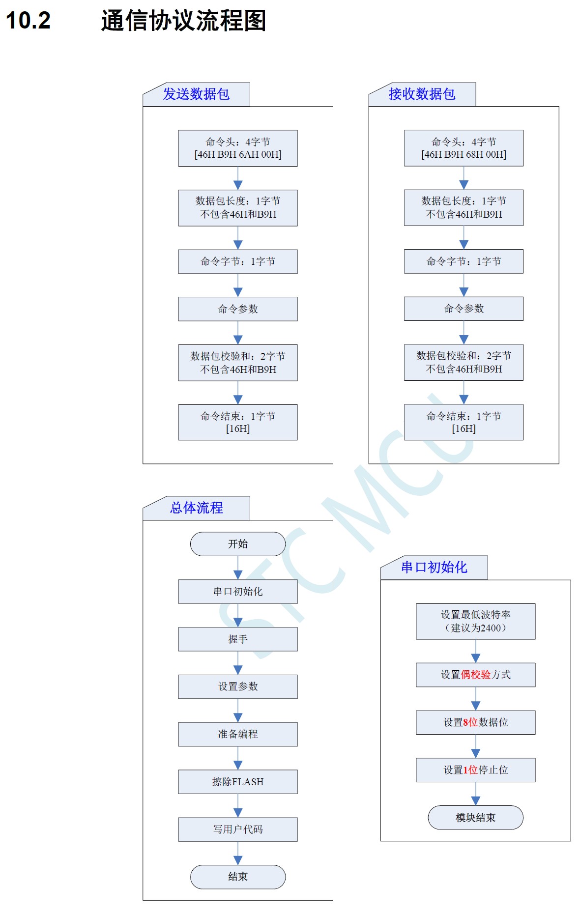

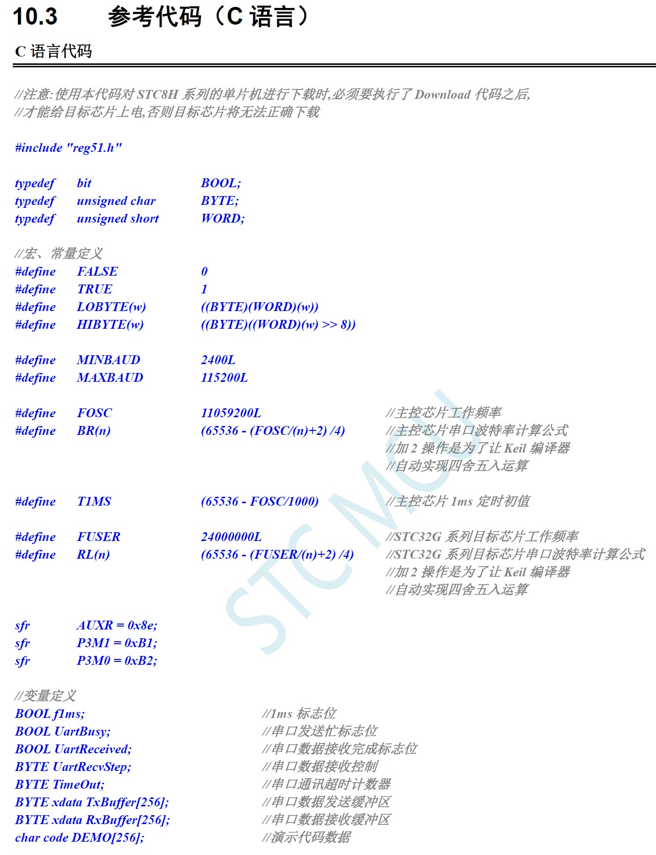

发表于 2025-8-1 14:41:09 | 显示全部楼层
Debu*** 发表于 2025-8-1 13:31
暂不支持,但开放了下载协议,用户可以自己实现
再次确认一下,这个协议是Ai8051U手册中第11章《第三方对Ai8051U下载程序范例》中指定的协议吧?另外再问一下,这个协议是否适用于STC32G?
https://www.stcaimcu.com/data/download/Datasheet/STC32G.pdf 文档页码479~492 文件页码518~531 [attachimg]110576[/attachimg] [attachimg]110577[/attachimg] [attachimg]110578[/attachimg]  详情 回复 发表于 2025-8-1 14:55

发表于 2025-8-1 14:55:56 | 显示全部楼层
中书门*** 发表于 2025-8-1 14:41
再次确认一下,这个协议是Ai8051U手册中第11章《第三方对Ai8051U下载程序范例》中指定的协议吧?另外再问 ...
文档页码479~492
文件页码518~531
非常感谢您的回复!ISP确实要学习一下了  发表于 2025-8-1 15:23
