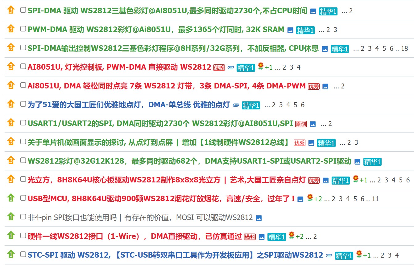

发表于 2025-8-1 13:24:10 | 显示全部楼层
可以使用硬件SPI驱动WS2812、SK6812等带芯片LED
https://www.stcaimcu.com/forum-94-1.html
