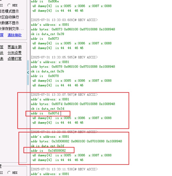

如题,在使用AI8051U前,被其32k的xdata震惊,于是使用绝对地址的访问方式进行访问,结果如下:
好奇之处在于:得到的结果比手册上写的32k稍微大一丢丢(应该原本的结果是0x8000)
下面是使用的程序代码部分:

发表于 2025-8-1 17:28:08 | 显示全部楼层
2k edata + 32k xdata
