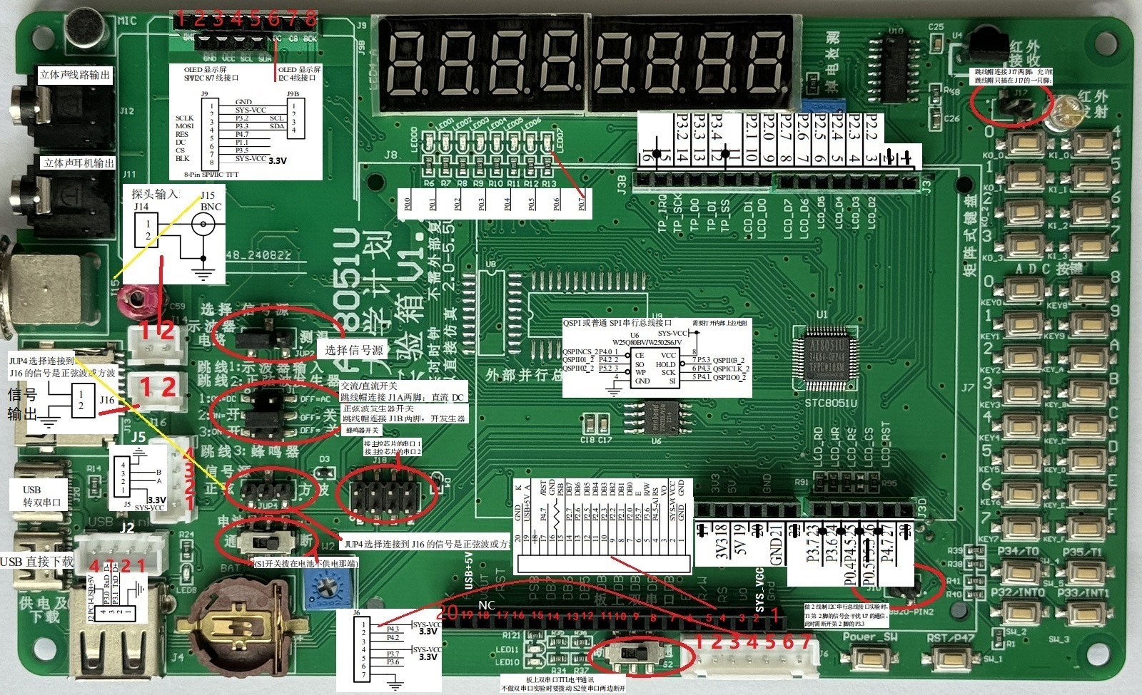

求助ai8051u检测成其他MCU了。怎么解决。用的是V1.2实验箱
用的是ai8051u结果检查成其他的了

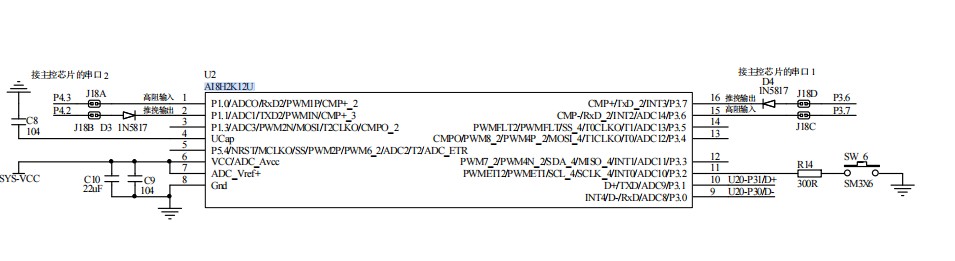

注意看原理图,左下方USB转串口连接的是AI8H2K12U

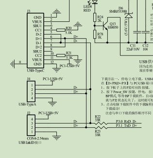

这几个口是直连8051的串口的
