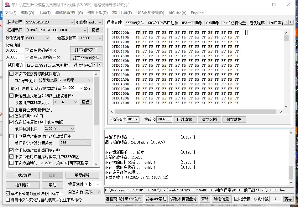

自己画了个板子,我把芯片设置成了串口模式,显示失败,我下载程序也显示失败,这是什么问题?
  • 打卡总天数:2
  • 最近打卡:2025-08-01 09:27:00
发表于 2025-7-31 17:01:15 | 显示全部楼层

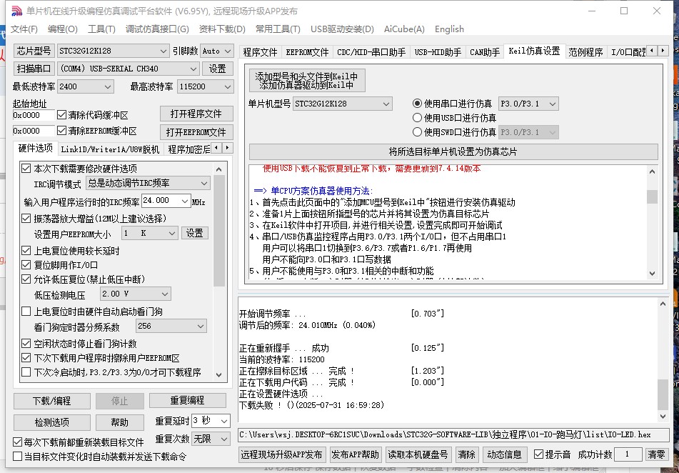

我先进行的串口仿真,显示失败 我又去下载HEX文件也是失败,固件版本是7.4.14U,我引出了串口下载

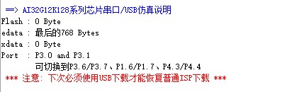

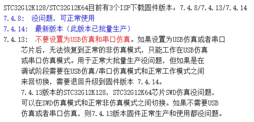

使用1次USB下载就能恢复
7.4.14不应该有这个问题  详情 回复 发表于 2025-7-31 18:06

用 硬件USB直接下载一次,才可以恢复到正常状态

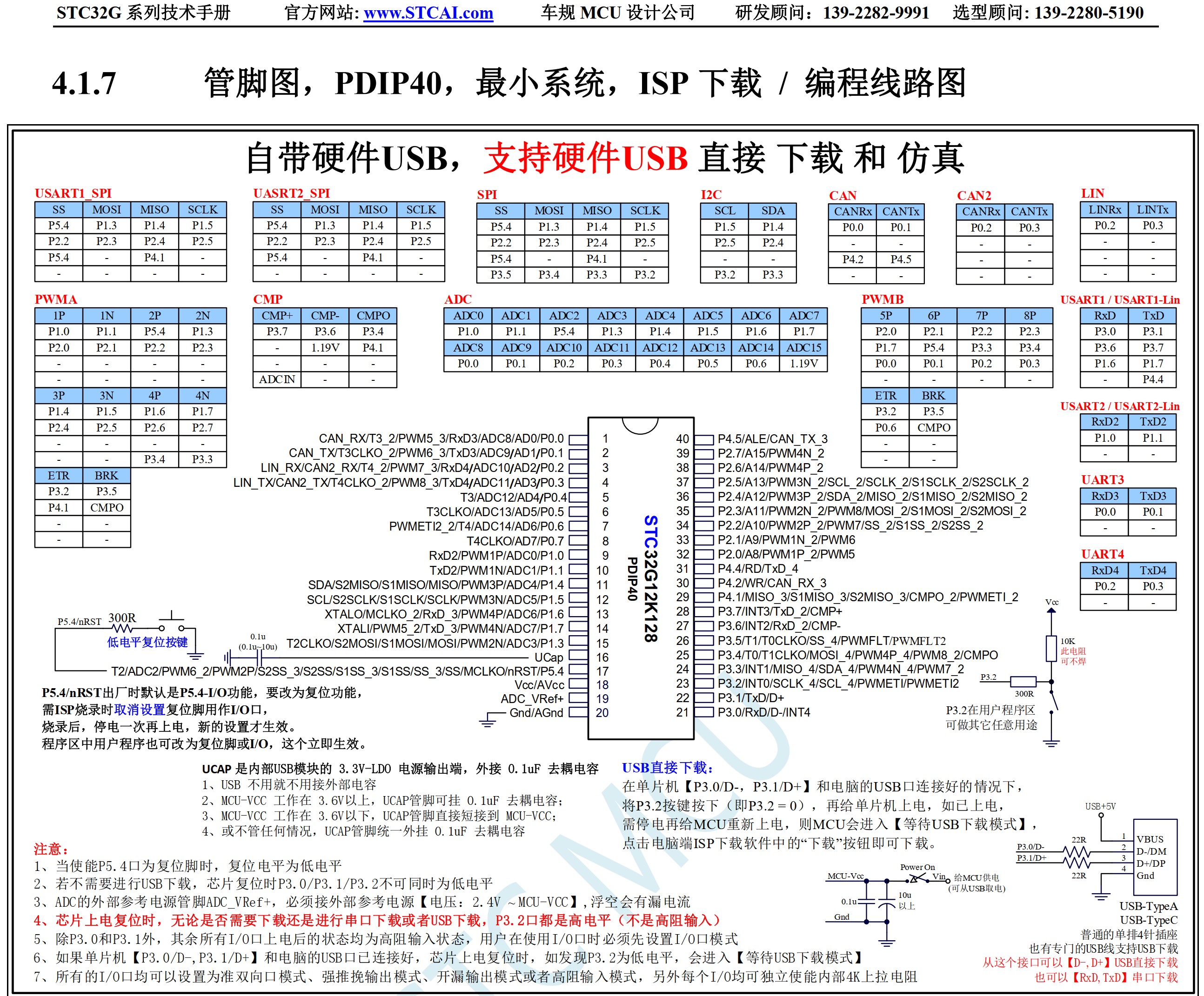

主要我就引出了两个串口没有预留USB的 一个做了485一个做了下载
原理图的PDF 发上来看下  详情 回复 发表于 2025-8-1 10:24

原理图的PDF 发上来看下

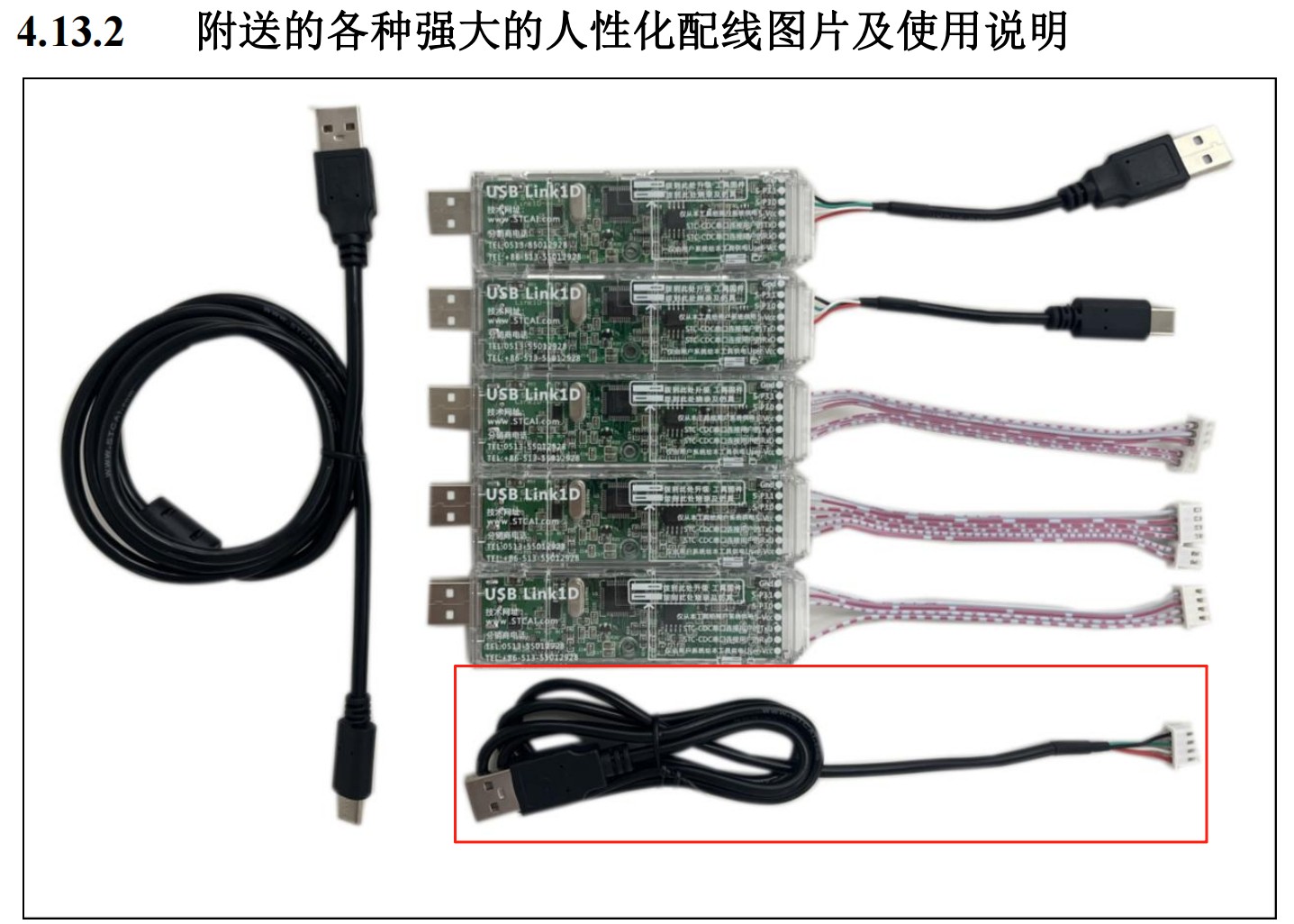

购买官方烧录器有配套各种转接线,其中一条就可以将烧录接口转USB。
