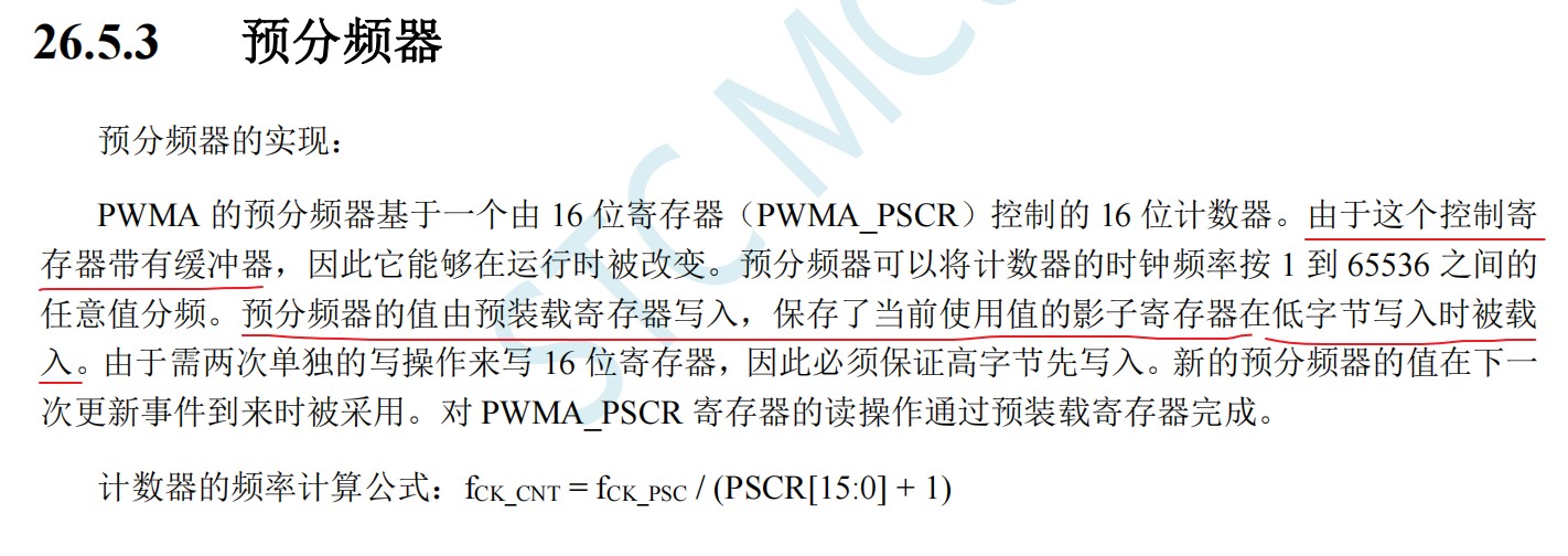

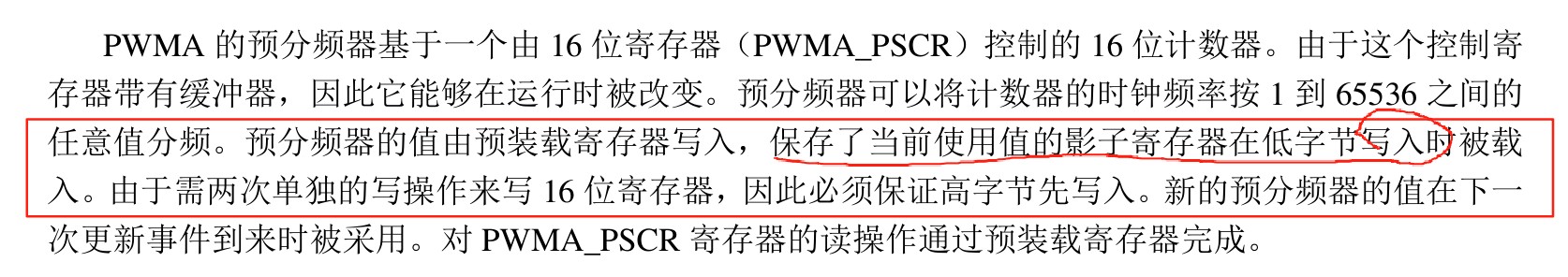

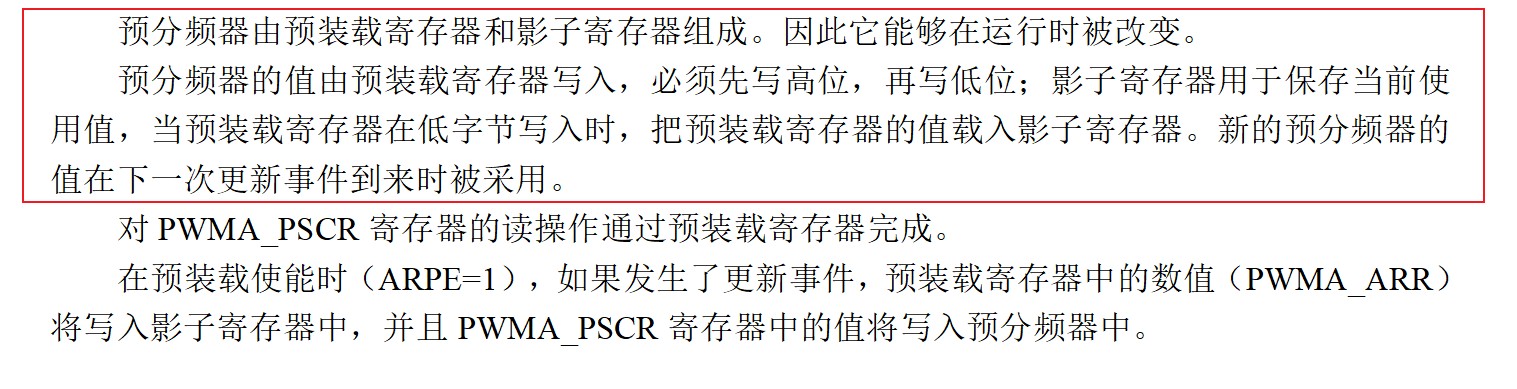

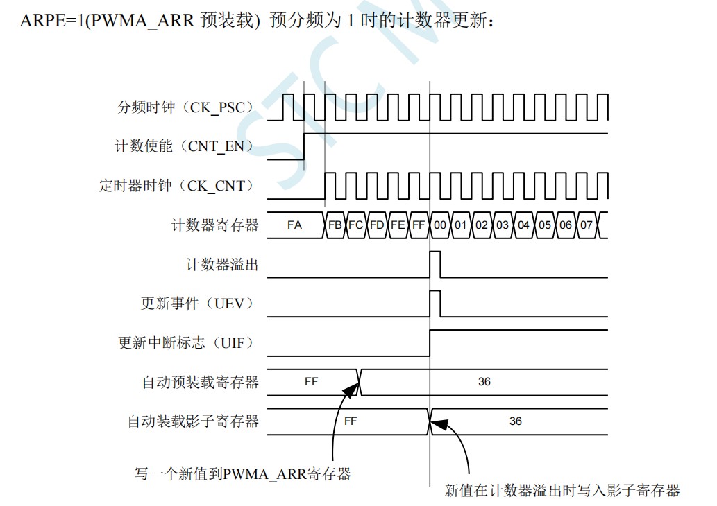

数据手册的原话是这样描述高级PWMA的预分频器的,
我感觉不是容易理解,自己理解后重新写了一下,不知道正确不?
下面是我的理解,请指教。

发表于 2025-7-31 22:39:18 | 显示全部楼层
你好,这部分的理解可以参考定时器自动重载部分
您的理解恰好相反,准确来说是影子寄存器才能被用户写入
写入必须遵守先高字节再低字节,这部分的作用是控制影子寄存器进入一种“正在写”的状态
此时,如果来到了一次更新事件,会因为“正在写”而不进行影子寄存器到实际寄存器的更新
只有在按照先高后低的顺序写完以后,此时再来临一次更新事件(PWM寄存器到达设定值,也可以理解为输出了一个完整的PWM后),才会将影子寄存器的值更新到这个实际的寄存器中
容易看不懂是因为里面提到了预装载寄存器和影子寄存器两种概念,其实这两种都是指的同一个寄存器(非实际的那个预分频寄存器)
可以让文档部分的同事将这两个概念更改一下,以免引起歧义和理解困难
最后,感谢您的建议,我们将继续完善技术手册的内容

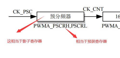

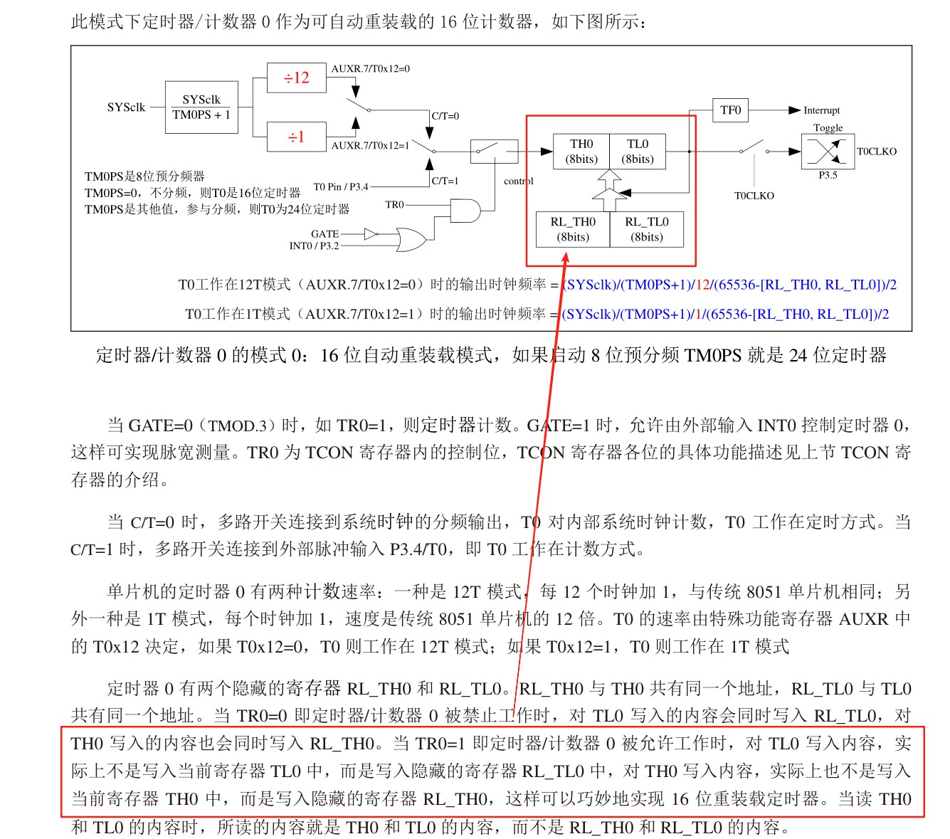

这是向上计数模式,使能了自动重载(ARPE=1),写入自动重载寄存器的数据将被保存在预装载寄存器中,并在下一个更新事件(UEV) 时传送到影子寄存器。
不知道
预分频器的预装载寄存器和影子寄存器 和 自动重载寄存器的预装载寄存器和影子寄存器,功能是否相同?
如果相同,按照自动重载寄存器的使用情况,我的理解,影子寄存器是保存当前正在使用的值,预装载寄存器是供用户写入的值。
还有数据手册中的这句话,没提到
预分频器有影子寄存器。我可以下下图这样理解不?
