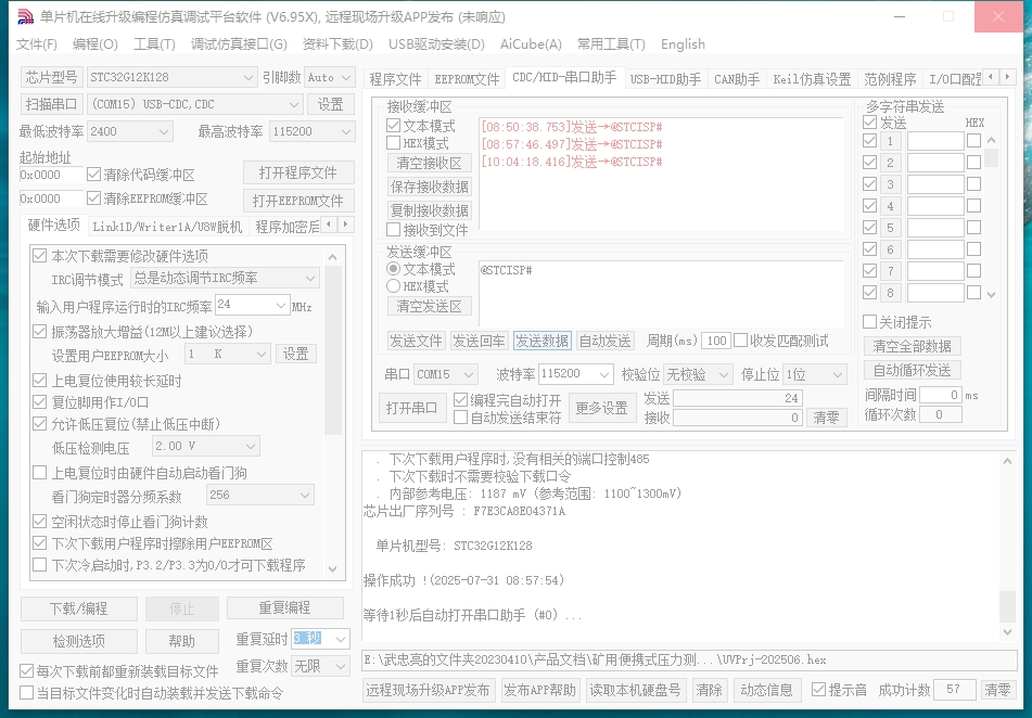

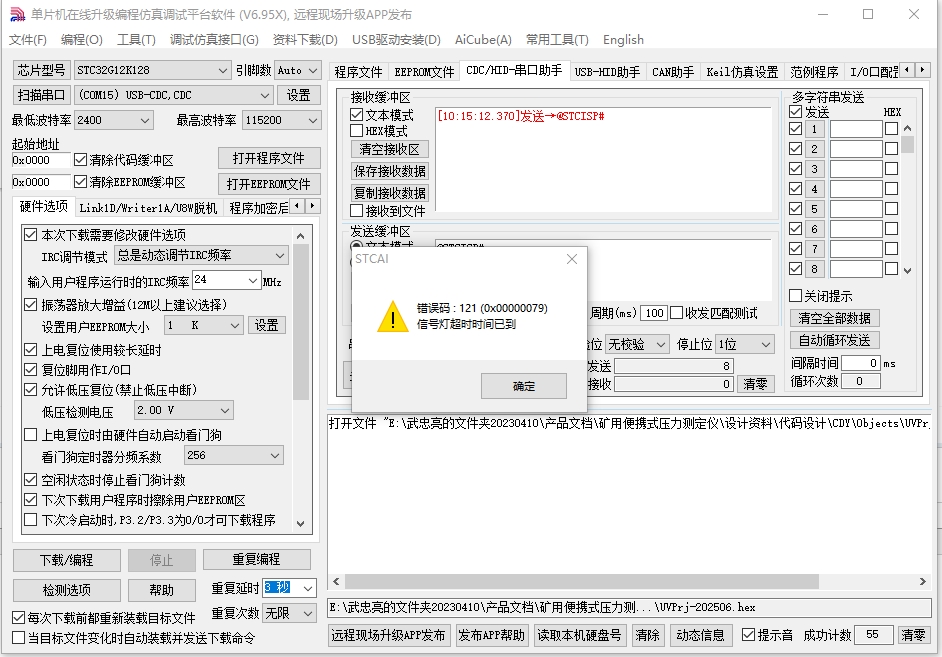

使用软件点击串口发送命令就出现故障问题如题描述,软件的故障状态如下图示,
目前的解决方法是重启电脑,用几次又出现无响应状态。用任务管理器关闭软件,重启软件后依然出现无响应。
软件所在路径如下图示,
期待大神帮忙指点一下如何解决,先谢谢

故障代码弹窗如下:
这种一般是下位机未正确处理USB消息导致。 请问用的USB库还是源码集成?可以先测一下官网例程,需要的话上传完整工程我看看。 [attachimg]110420[/attachimg][attachimg]110421[/attachimg]  详情 回复 发表于 2025-7-31 10:22

发表于 2025-7-31 10:22:25 | 显示全部楼层
dww*** 发表于 2025-7-31 10:16
故障代码弹窗如下:

发表于 2025-7-31 11:50:41 | 显示全部楼层
已经解决啦!
解决方法
1、删除软件根目录下的stcisp_log文件夹;
2、用电脑管家清理了一下电脑垃圾
然后就正常了!
具体原因未知
