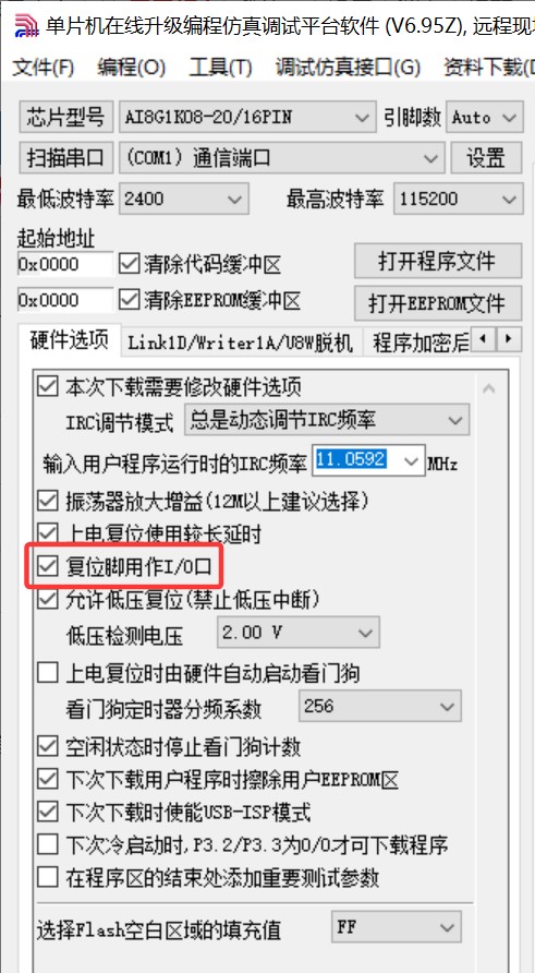

发表于 2025-7-31 10:22:28 | 显示全部楼层
取消勾选“复位脚做IO口”
37
37
 楼主| 发表于 2025-7-31 13:29:16 | 显示全部楼层
Debu*** 发表于 2025-7-31 10:22
取消勾选“复位脚做IO口”
你是正解
