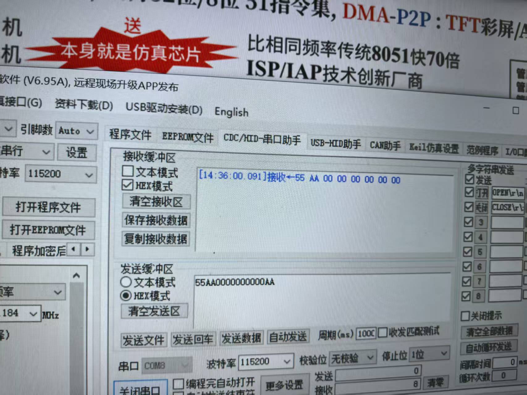

您好大佬,我的两个单片机都是Ai8G1K08的51单片机,我想要实现的功能是:
单片机1号先接收电脑通过串口给的8字节数据,然后对这8字节数据进行差分曼彻斯特编码,将编码后的数据通过单片机1号的P1.1传输给单片机2号,然后单片机2号通过P1.0接收到数据后将数据进行差分曼彻斯特解码,单片机2号再将解码后的数据通过串口发送出来。
目前的问题是:

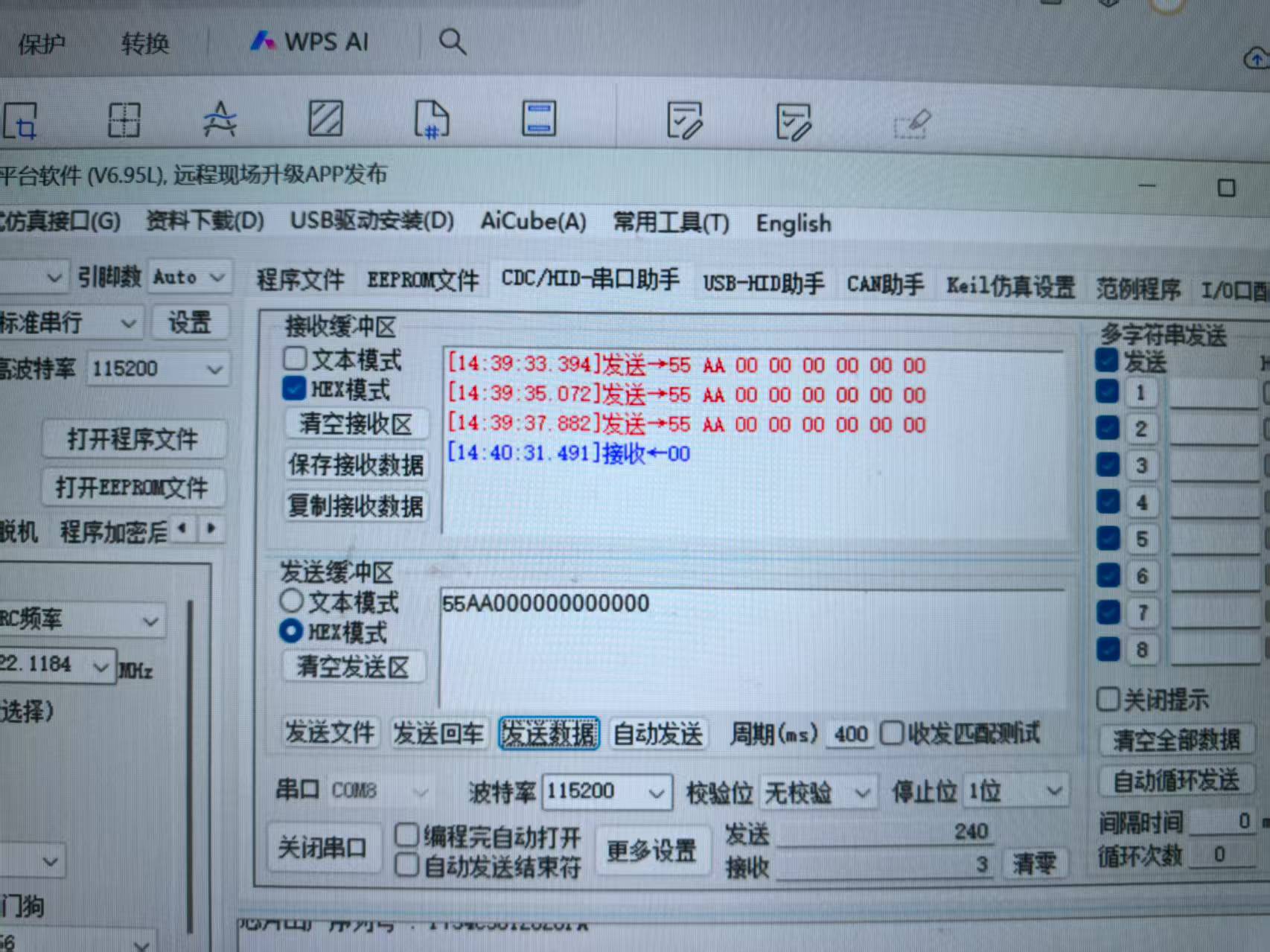

单片机1号发送的编码数据是正常的,单片机2号也可以解码正确并发送,但是单片机2号在解码后只能将解码后的数据发送出来一遍,不知道为什么会卡住,请求大佬帮忙看看,结尾附上了我写的代码。
上图为电脑通过串口给单片机1号发送了三次55 AA 00 00 00 00 00 00八个字节的数据。
上图为单片机2号解码后,将解码后的数据通过串口发送出去,发送出去的内容是正确的,但只发送了一次八字节数据,按道理是三次。
我希望实现的是电脑给单片机1号发送一次八字节数据,单片机2号就解码一次并发送出来。

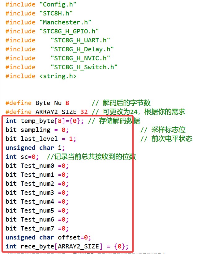

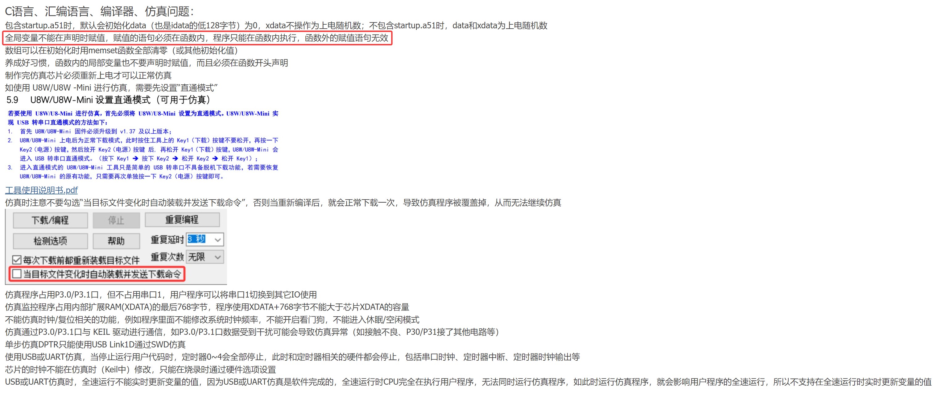

发表于 2025-7-30 20:35:31 | 显示全部楼层
全局变量不能在初始化时赋值,赋值要移到函数内
新手必读:
  • 打卡总天数:479
  • 最近打卡:2026-03-19 08:42:20
104
4183
9245
9245
发表于 2025-7-30 21:30:32 | 显示全部楼层
temp_byte[(sc-1)/16]|= (0x80>>( (sc/2)%8 ));
有越界风险,比如消息回传时定时器还在运作。
使用另外一个串口或者当前串口定时回传关键变量,增加调试信息。
定时器中断里不要自己开自己,交给main处理。

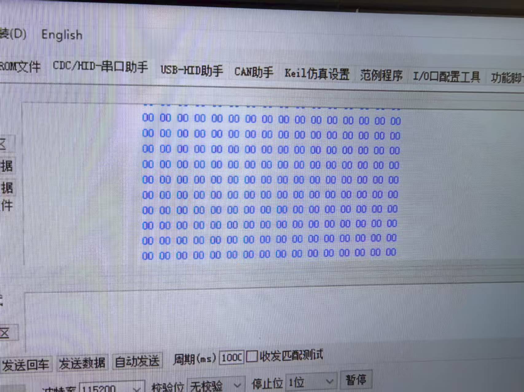

发表于 2025-8-20 21:53:46 | 显示全部楼层
您好大佬,前一阵您提供的方案非常有效,现在单片机2号的串口能将数据传输出去了。
还想再问您一个新的问题,就是现在想实现一个新的功能,在接收到8个字节数据后,单片机2号进入掉电模式,在接收到INT2的中断后唤醒单片机2号的掉电模式,唤醒后将解码后的8字节数据通过串口1传输出去。
现在唤醒后的串口不停的一直传输0,按道理说是应该传输解码后的8个字节数据,问题如下图所示:
下面附上了我的单片机2号的代码,算法方面是没错的,能够解码正确,其余的不知道是哪里写错了,您能帮忙看看是哪里出现问题了嘛?
如果您能帮助真的万分感谢!!!
单片机2号:差分曼解码 串口输出 掉电.zip (461.22 KB, 下载次数: 43)
猜测是哪里读取后清理了,可以给不同的清零位置赋值改为0123456,再看打出来是几。 或者为这一条业务线单独分配buffer,发送后清零,反正才八个字节。 工程不完整缺失文件,注意代码文件关联了相对路径不是当前工  详情 回复 发表于 2025-8-20 22:17

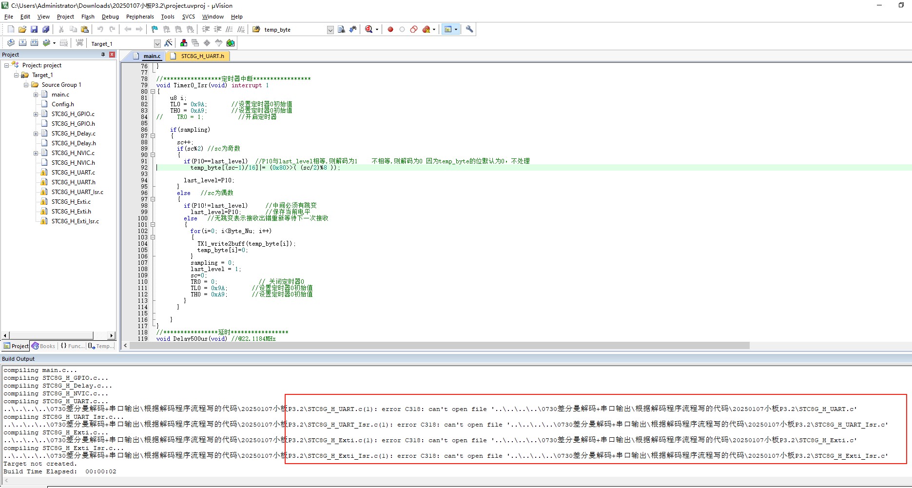

发表于 2025-8-20 22:17:34 | 显示全部楼层
还想再问您一个新的问 ...
工程不完整缺失文件,注意代码文件关联了相对路径不是当前工程下文件:
