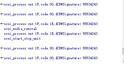

发表于 2025-8-1 10:44:47 | 显示全部楼层
试了下有这几个现象:
1.在文件夹左侧菜单栏->U盘->右键弹出,会调用scsi的removal和stop接口,但是未实际弹出,仍在发00心跳包。
而在桌面右下角“安全删除硬件 并弹出媒体”右键弹出则未触发,但是停止发00心跳包。
倒是可以根据这个00心跳包判断是否U盘在使用。
2.usb_suspend、usb_resume刚上电触发一次,然后再也不触发了,待研究。
