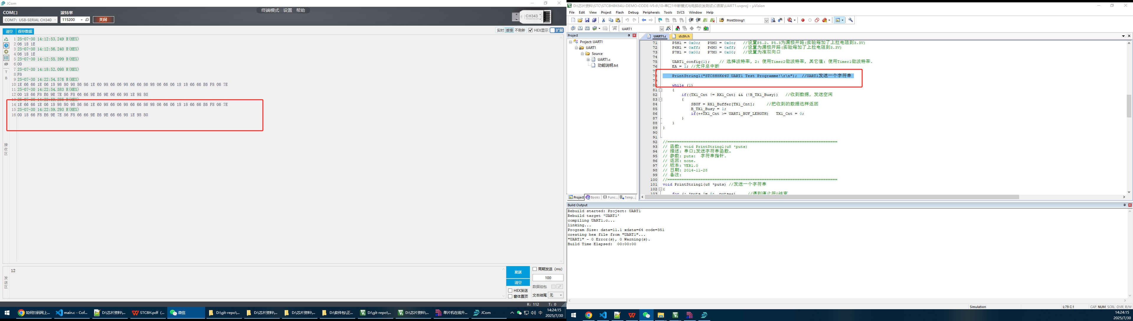

我在用STC8H8K64U芯片使用串口功能时,
单片机发出的数据跟上位机接收到的不一致?
用官网案例也是一样的(试过解析成ASCII或UNICODE,结果一样),请问如何解决?
如图所示,右边是官网案例,左边是串口助手输出的结果。
2944
1634
1634

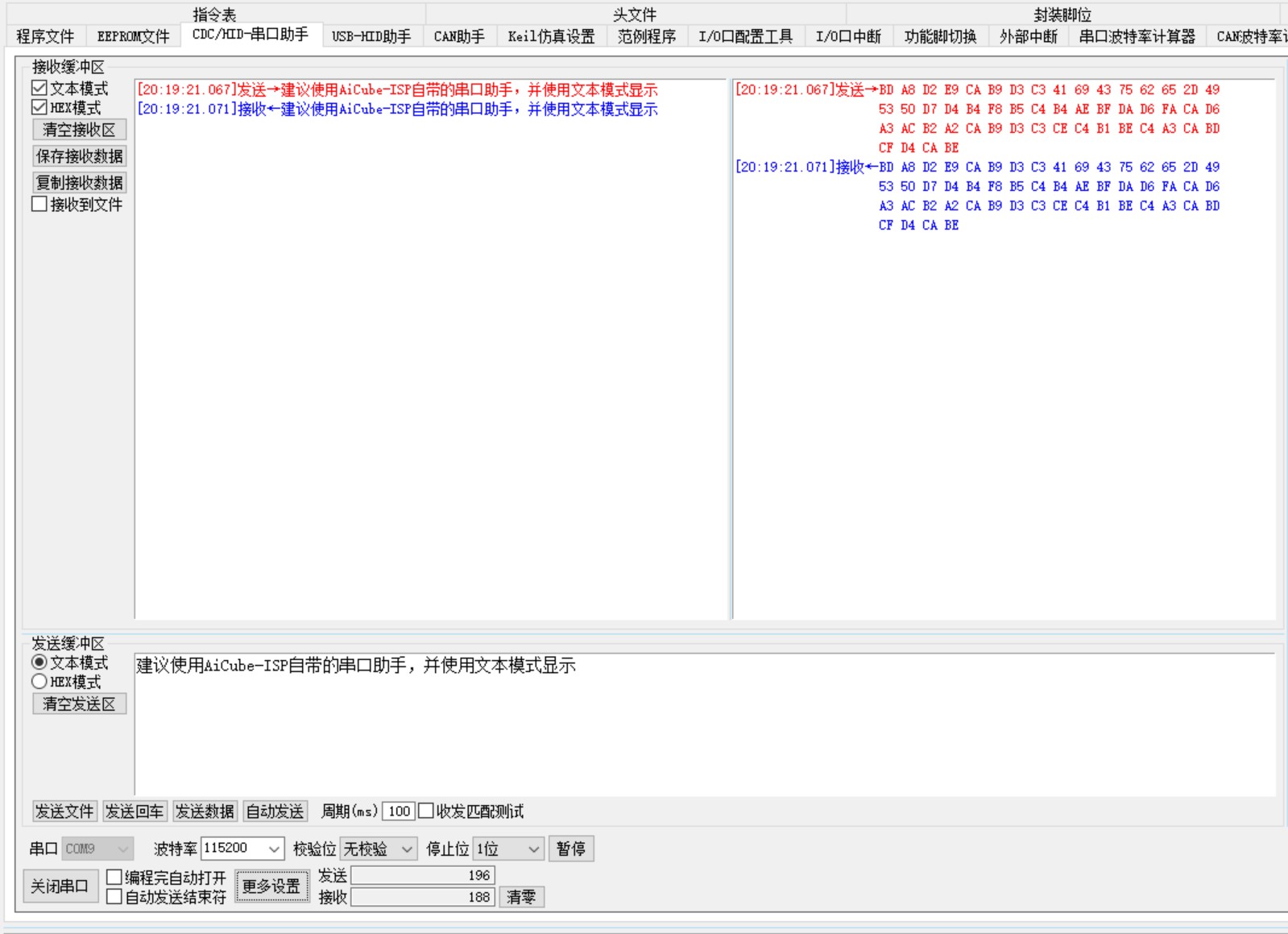

发表于 2025-7-30 20:20:17 | 显示全部楼层
建议使用AiCube-ISP自带的串口助手,并使用文本模式显示

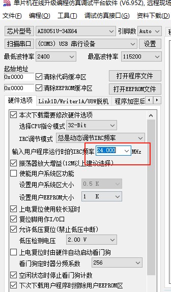

发表于 2025-7-30 21:01:18 | 显示全部楼层
下载时频率选择和代码计算波特率频率不对应

发表于 2025-7-31 10:18:57 | 显示全部楼层
解决了,是这个问题
