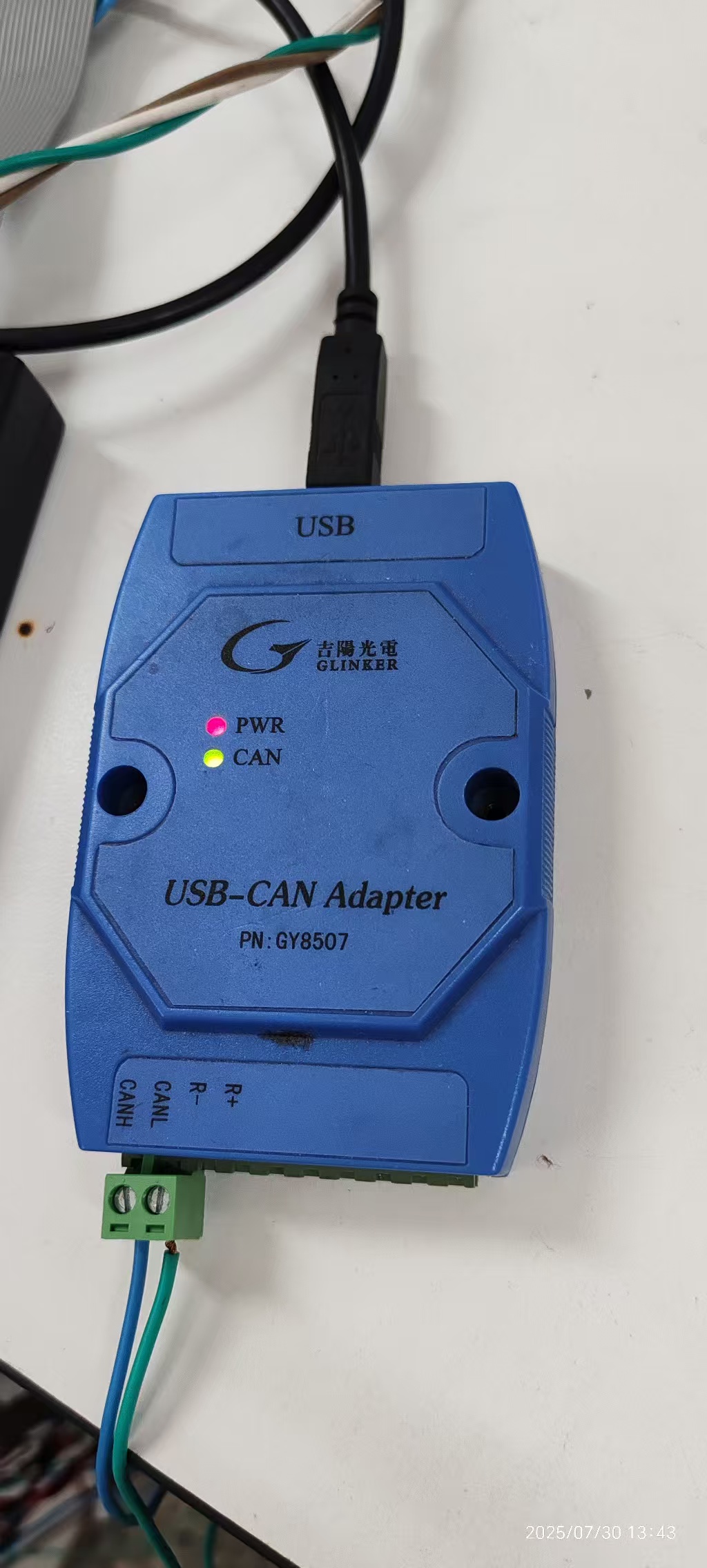

 楼主| 发表于 2025-7-30 13:53:38 | 显示全部楼层
你好,使用的是

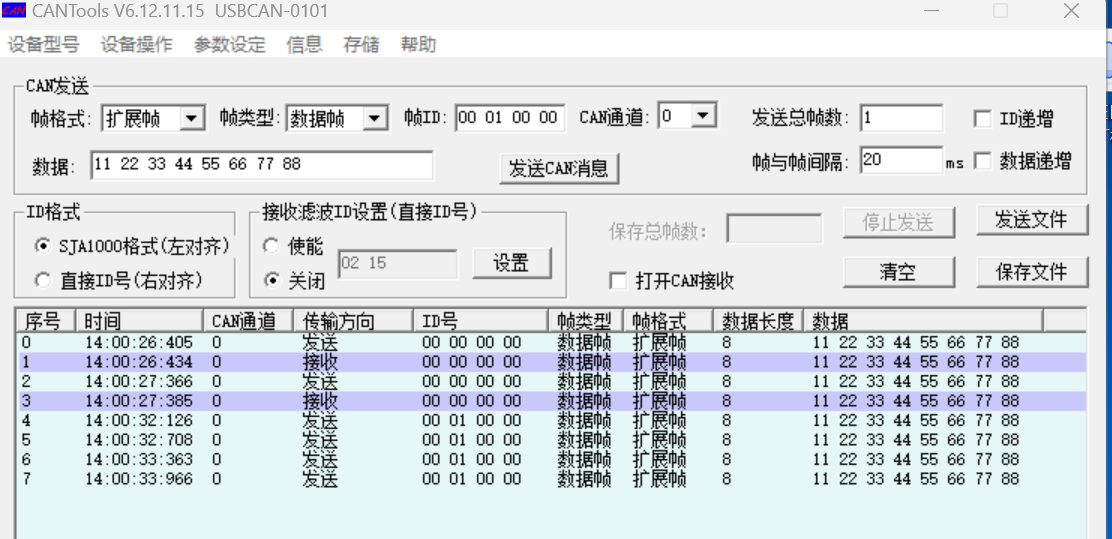

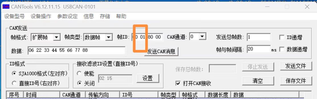

 楼主| 发表于 2025-7-30 14:07:29 | 显示全部楼层
程序是咱们官方的例程STC32G-DEMO-CODE,中的“50-CAN总线扩展帧收发测试”。帧ID 00 00 00 00时,是下图中的0-3条,发送一个就立刻转发一条。当帧ID为 00 01 00 00时,4-7条只发出了,就收不到转发的了。

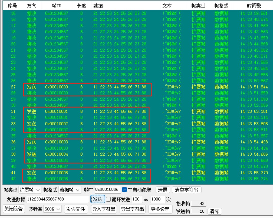

发表于 2025-7-30 14:17:23 | 显示全部楼层
你的上位机软件是不是设置了CAN ID过滤?
用例程STC32G-DEMO-CODE里的50-CAN总线扩展帧收发测试是可以正常收发的:

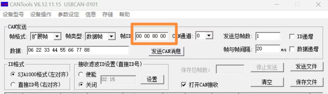

 楼主| 发表于 2025-7-30 14:36:52 | 显示全部楼层
实际的现有产品给我发过来一包数据是 :4位帧ID:00 02 80 00  , 8位数据 :06 00 00 00 00 00 00 00,我收不到需要的06这个字节。而4位帧ID改成 00 00 80 00,我就能收到后面的8位数据中的06。所以我就用例程测试,结果也是这样
