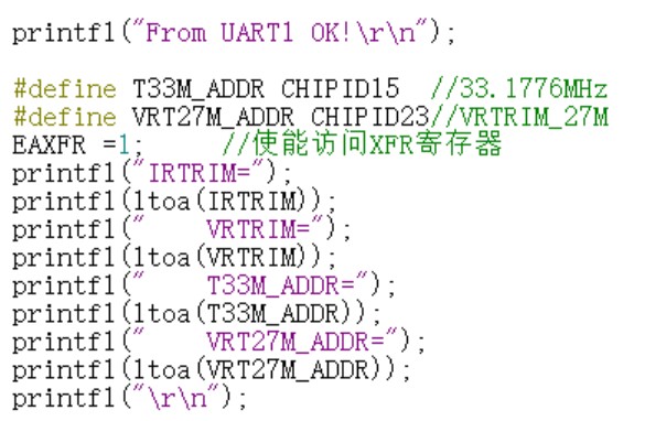

发表于 2025-8-8 14:39:10 | 显示全部楼层
29*** 发表于 2025-8-8 13:41
刚发现一个现象,将ISP软件调整好的IRTRIM与VRTRIM寄存器值打印上来(此时运行正常),再第二次使用代码将 ...
由于芯片存在制造误差,所以不同芯片频段的中间频率有所不同,
从而VRTRIM也就不同,调节频率设置的IRTRIM也不一样。
就算同一颗芯片不同环境温度时烧录时调节设置的IRTRIM也会出现一些偏差。
最终调节出来的时钟频率是否准确可以通过MCLKO将主时钟分频输出到指定脚位进行测量,
而不是读取IRTRIM与VRTRIM进行比较。

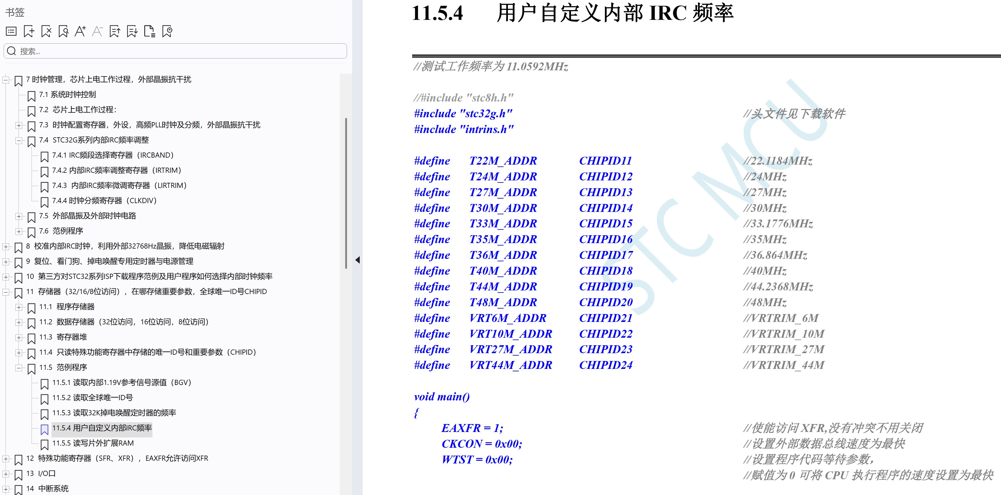

发表于 2025-7-30 11:26:02 | 显示全部楼层
屠龙刀核心功能实验板例程包例子有实现这样的功能,可烧录例子到芯片里试试:27-核心硬件功能初始化例程
例程包下载地址:https://www.stcai.com/hxgnsyb
35M是32G12K128的极限频率,为了避免芯片差异导致个别运行不正常,建议用低1,2个级别以内的频率运行。

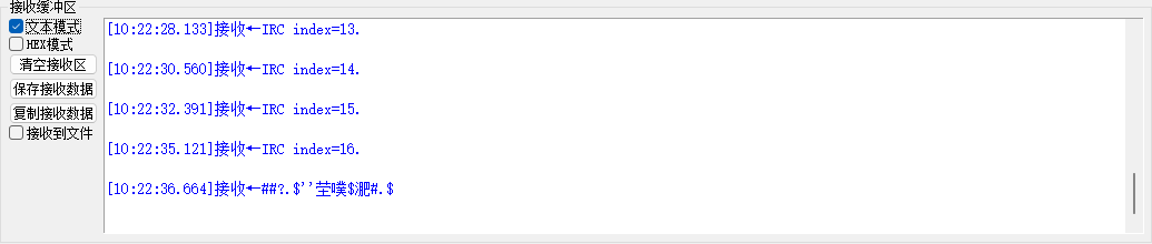

 楼主| 发表于 2025-8-8 10:16:59 | 显示全部楼层
这是一片33.1776M异常的芯片,
我将ISP软件自动调整后的参数和出厂参数打印出来,
发现出厂参数与软件调整的相差很大。
建议官方进行抽查批次,是否在生产过程中存在个别参数错误

 楼主| 发表于 2025-8-8 13:41:04 | 显示全部楼层
刚发现一个现象,将ISP软件调整好的IRTRIM与VRTRIM寄存器值打印上来(此时运行正常),再第二次使用代码将该值写入IRTRIM与VRTRIM寄存器的方式进行频率调整,就会出现频率异常现象,且该方法只有在33.1776M这个参数下会出现问题,测试27M、35M等频率均正常。所以有个疑问,明明写入的值与ISP调整的值是相同的,为何不能正常调整频率?
