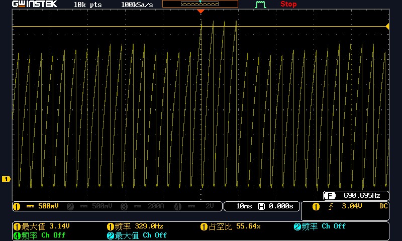

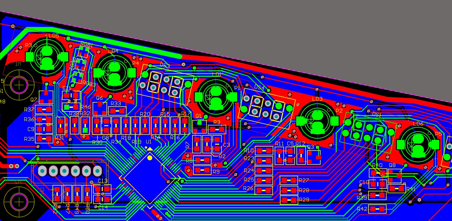

这是单片机17脚TCap触摸按键参考电容处的波形,总共有5路触摸按键,扫描次数时4次,从波形上看,每一路按键的电容值差别都挺大的,最大的达到500mV左右,向请教一下怎样才能将每一路按键的电容值调到差不多基准线,或者说什么因素会对触摸按键的寄生电容产生比较大的影响,线长、铺铜、线距?

发表于 2025-7-30 11:06:15 | 显示全部楼层
每一路不同是正常的,不需要相同,每一路触摸后变化5%或以上即可
触摸按键附近网状铺铜,走线间距不小于0.5mm,焊盘到其他网络间距不小于1mm
附近不要有干扰源如PWM、天线、电机、变压器等

请教大佬,在不改变触摸按键面积和触摸面板厚度的情况下,怎样能增加按键按下时的变化量呢
触摸按键网络远离其他金属,尤其是GND铺铜,铺铜用网状铺铜,增大介质介电常数  详情 回复 发表于 2025-8-2 21:18

发表于 2025-8-2 21:18:11 | 显示全部楼层
den*** 发表于 2025-8-2 14:32
请教大佬,在不改变触摸按键面积和触摸面板厚度的情况下,怎样能增加按键按下时的变化量呢 ...
增大介质介电常数(更换介电常数大的绝缘介质)
