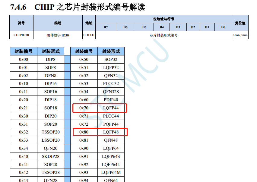

如何读STC内部的RAM,读出当前使用的STC8A8K64D4是LQFP44还是LQFP48封装,
iptr = ID_ADDR_RAM;         //从RAM区读取BandGap电压值(单位:毫伏mV)
ADC_REFV1344H=iptr[0];
ADC_REFV1344L=iptr[1];
需求:如何像上面读取BandGap电压值一样,将STC的封装读出来,
解释:
两个板,用的不同封装,
LQFP44用了P1.2控制LED1,  P5.5控制一个继电器Q1
LQFP48用了P5.5控制LED1, P1.2控制的是一个继电器Q1
我想两个板使用同一个程序,程序开头时候,自动读取出stc封装,这样可以实现同一个程序使用在不同封装的,

从CHIPID中可以获取封装形式

int     *LQFP;
LQFP= (int code *)0xFDFE;
UartSend(*LQFP >> 8);
UartSend(*LQFP);
我的是LQFP44
将数据发串口上是0X1F 0xE3; 没有发现有0x80对应
