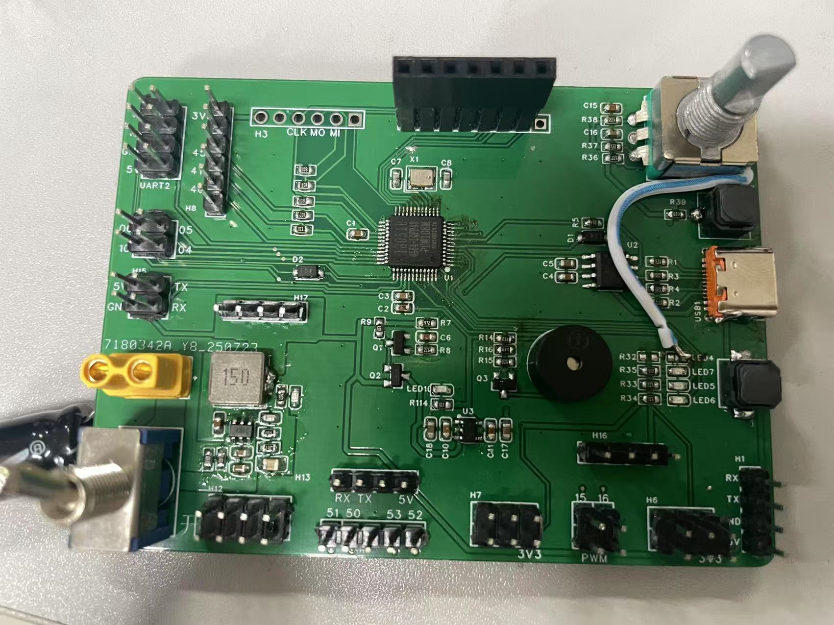

发表于 2025-7-30 07:51:45 | 显示全部楼层 |阅读模式
对于STC8051项目,PCB板的设计直接影响系统稳定性。从设计到打样,需把握核心环节,避开常见误区。
