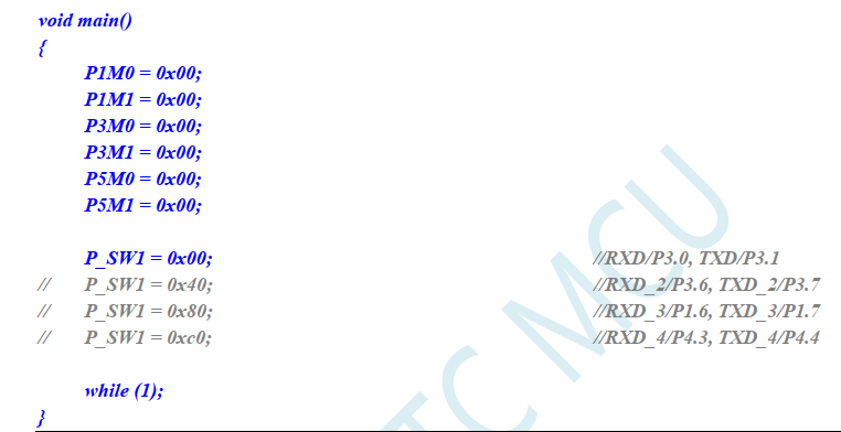

1. 设置P_SW1寄存器切换串口1到其它通道,并且配置好选择脚位的IO口模式就可以。
2. 上/下拉电阻会影响通信电平,电阻值大对电平影响较小时也可以通信,最好不接。
