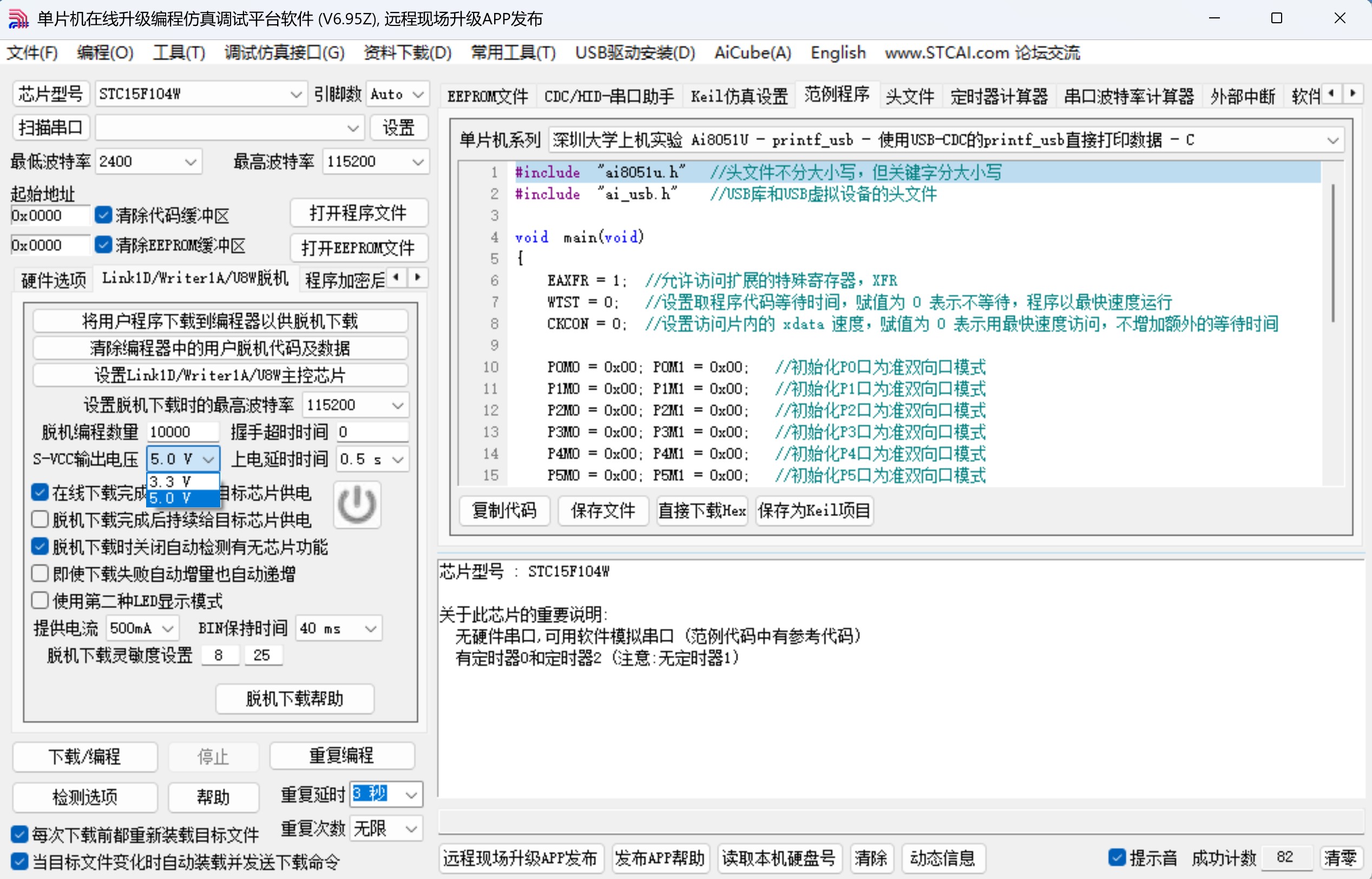

平台版本号为V6.95Z

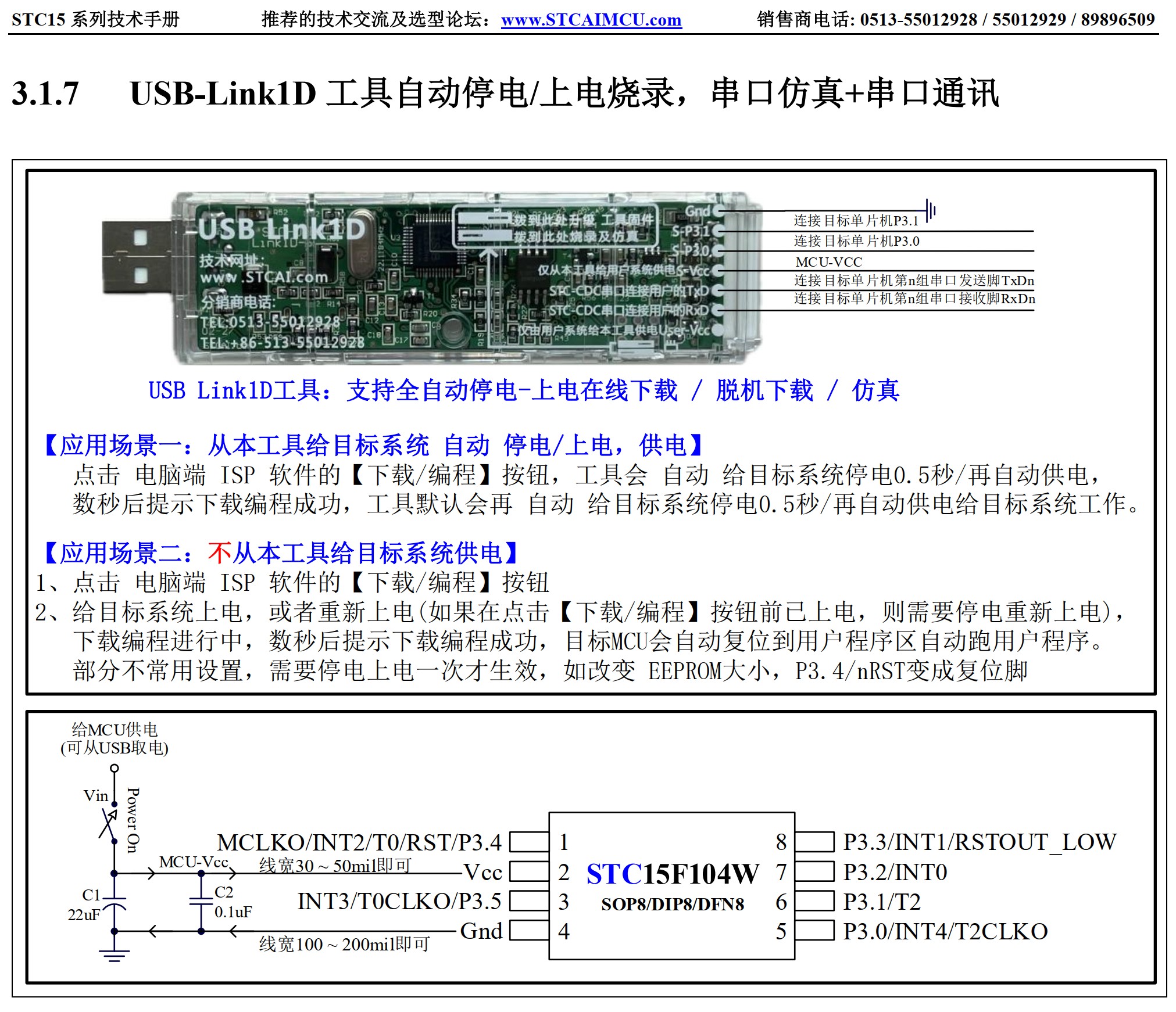

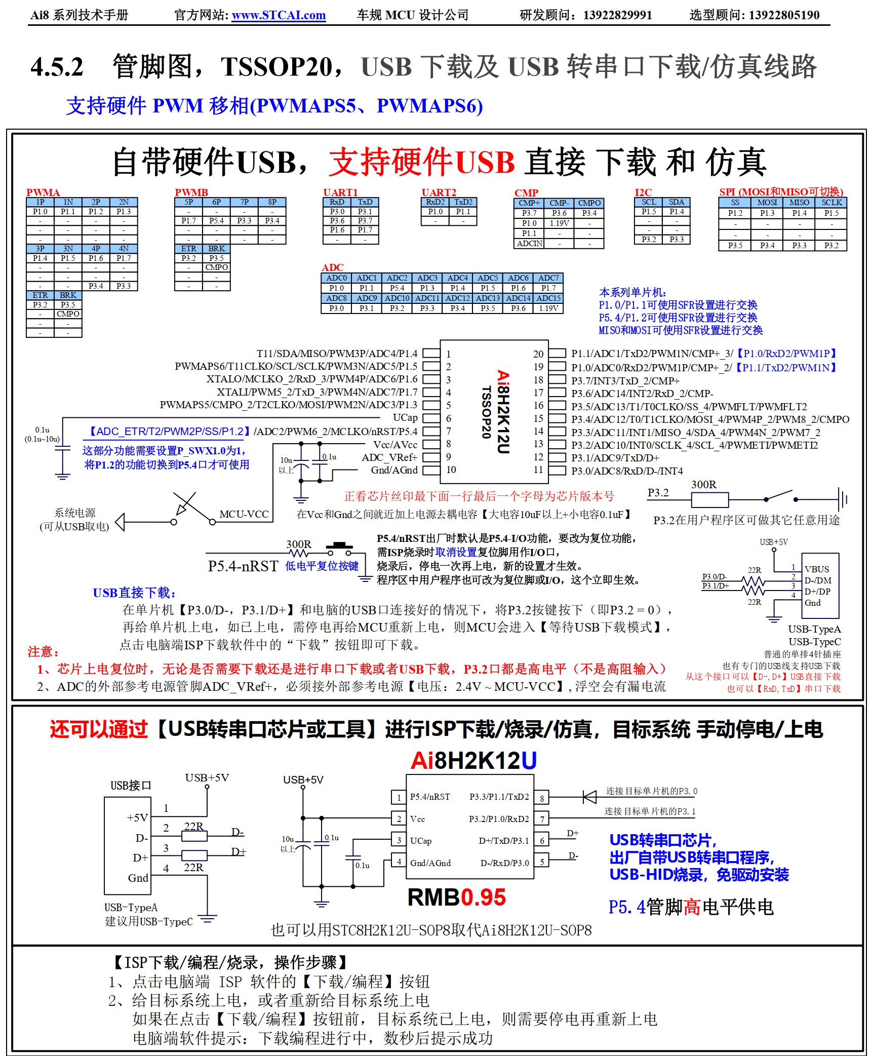

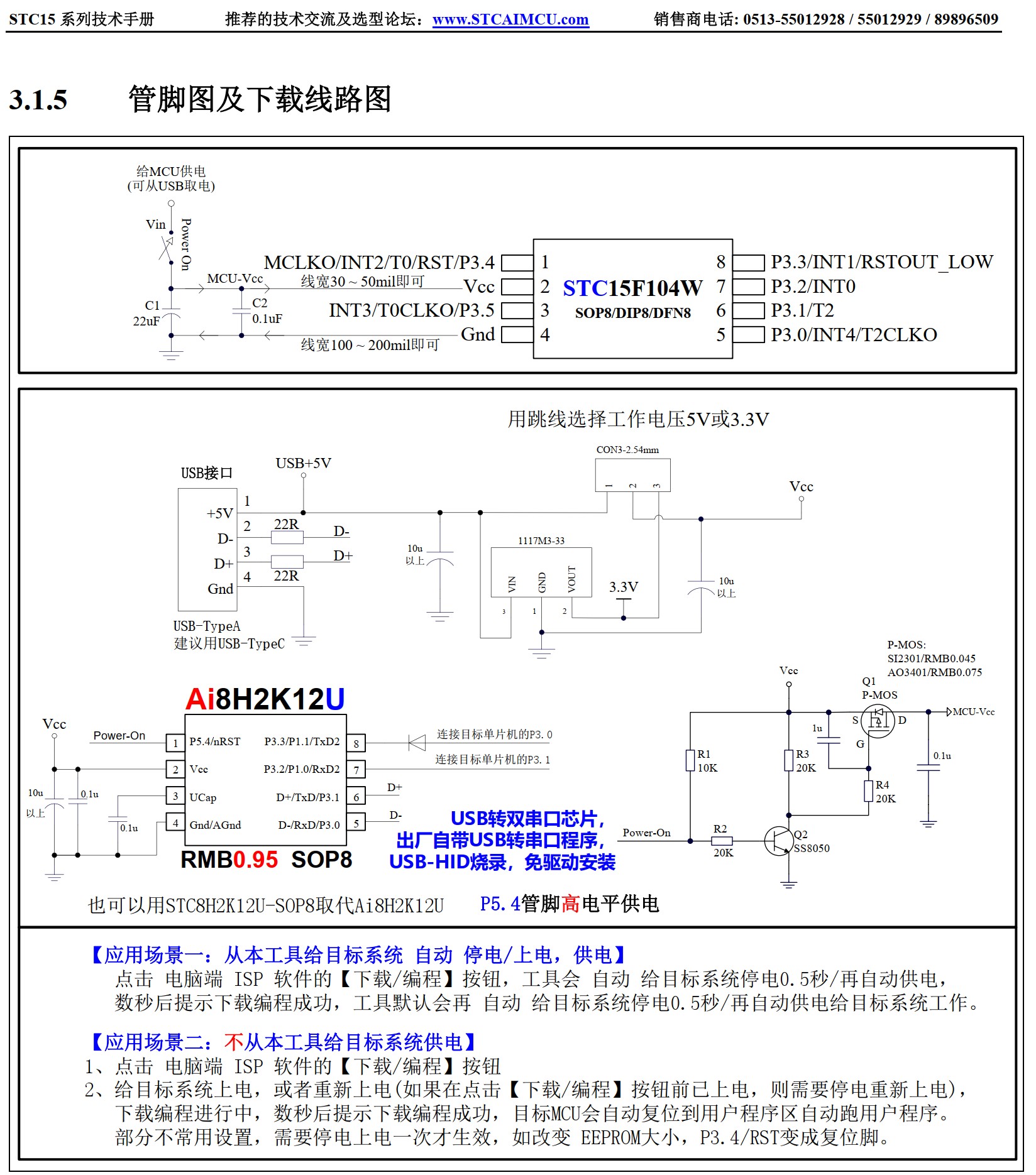

ISP 下载时,P3.0/P3.1 不要接到任何其他电路,
建议管脚不够时,使用 16-Pin/20Pin,
AI8H2K12U-45I-TSSOP20/SOP16

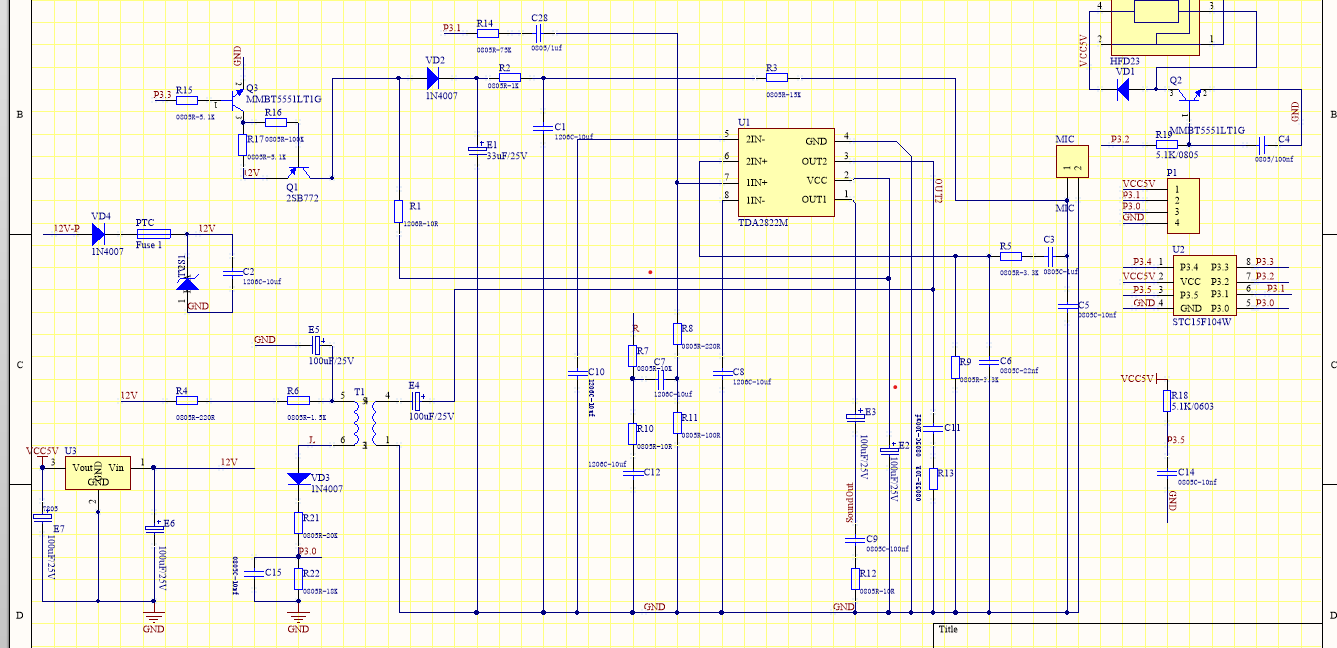

楼主这是做声控报警电路吧?设计有些复杂了.
15F104W太老了,新设计不建议用
如果排除了P30和P31管脚外部元件影响还是无法烧录,多半跟供电有关,要么烧录器提供的5V带不动板子,要么烧录线太长.
2822功放电路工作时耗电比较大,可以试试把2822拆掉再烧录.

空板下载都不行,而且脱机下载是5V的

如果是 USB-Link1D 工具,这要选择5V,
P3.0/P3.1 下载时不要有其他影响通信的电路
