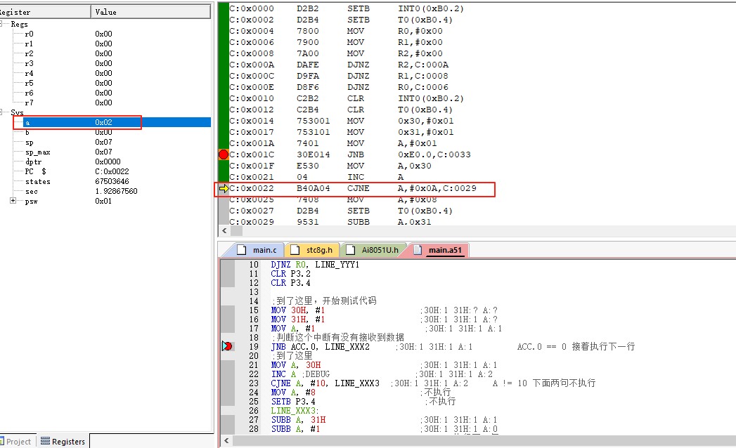

最后按理,P3.2拉高,P3.4为低,可实际观测两者都为低。为何?
  • 打卡总天数:5
  • 最近打卡:2025-10-22 10:50:31
80
80
发表于 2025-7-29 11:05:03 | 显示全部楼层
国芯人*** 发表于 2025-7-29 10:58
这段汇编代码的功能看似简单,但其中存在一些值得深入分析的细节。从整体来看,代码主要分为两部分:第一部 ...
[attachimg]110210[/attachimg]  详情 回复 发表于 2025-7-29 11:33

发表于 2025-7-29 11:33:50 | 显示全部楼层
ACC不是中断,是累加器读位操作时的语法。
ACC.0 == 0 接着执行下一行,X
JNB是如果直接位未置位则跳转,这里是1,则继续执行

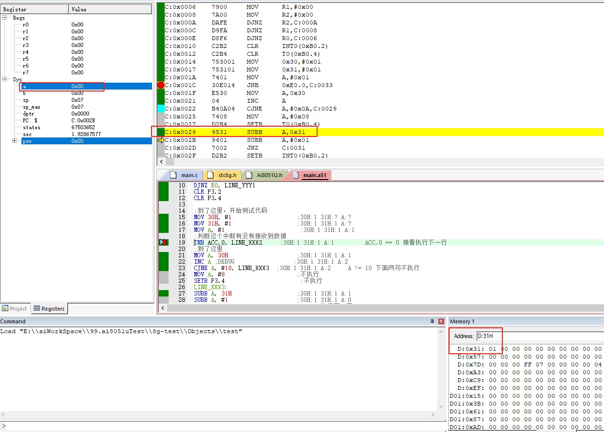

发表于 2025-7-29 11:42:15 | 显示全部楼层
仿真发现SUBB A, 31H,这行执行后A直接变为0了

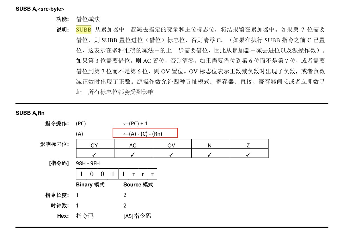

发表于 2025-7-29 11:49:21 | 显示全部楼层
加一行这个:
  • 打卡总天数:5
80
80
发表于 2025-7-29 13:28:52 | 显示全部楼层
是的,我发现是我把指令意思搞错了。先CLR C清除标志意思就对了。
