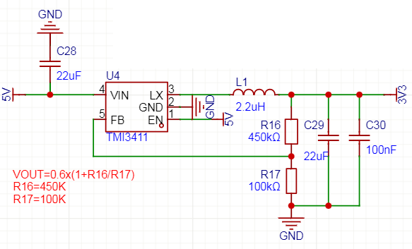

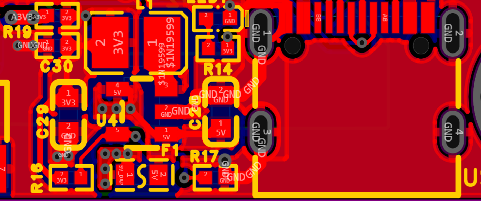

请教各位大佬,在使用TMI3411时,如图所示,其中0402封装表贴元件均为手工焊接,检查均无问题。
1)先完成TMI3411和周围元件的焊接,并用工业99%酒精擦拭元件,去除助焊膏残留。
2)然后测量了TMI3411各管脚和周围的元件连接,均连通。
3)又测量了TMI3411各管脚同地的电阻,除地管脚外,电阻均在30K欧左右,未短路。
4)然后用typec供了5V电,
5)5V电进入TMI3411后,用万用表测量TMI3411输出仅为1.2V,而非3.3V,并且管脚1出现火星和白烟,立刻断电。重新测量TMI3411各管脚,状态同前,并未出现短路的情况。
6) 先怀疑是酒精擦拭后未干燥,就再搁置一天,然后用电吹风吹干,之后重新短暂上电,输出仍旧不足3.3V。
照理,TMI3411连接外围元件不多,不至于出这样的问题。不知是否是TMI3411的EN管脚1没有通过电阻而是直接连接5V的问题。
