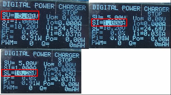

通过按键调整输入电压低压保护电压、输出电压、输出电流限流值、清零容量mAH
本程序设置的参数不保存,用户自己可以添加EEPROM保存程序。
当输入电压低于输入电压低压保护电压时,停止输出,指示灯1Hz闪烁(0.5秒亮0.5秒灭),直至输入电压恢复至高于设定电压0.5V后恢复输出。
当输出电流小于设定恒流值的10%时,指示灯0.5秒快闪一次提示已充满。
当输出电流大于设定恒流值的10%时,指示灯常亮提示正在充电。
按键设设置:
SEL  第一次短按释放选择调整输出电压,反显设定输出电压值。
     第二次短按释放选择调整输出电流限流值,反显设定输出电流限流值。
     第三次短按释放选择输入电压低压保护电压值,反显输入电压低压保护电压值。
     再短按释放循环前述功能。
     5秒未操作则自动退出设定模式,恢复正常显示。
     长按1秒会清除充电量mAH,并将输入、输出电流归0(用户可以禁止归0)。
处于调整模式、反显设定项时:
UP     短按一次,设定电压+0.01V或设定电流+0.100A。长按超过1秒则每秒16repeat key
DOWN 短按一次,设定电压-0.01V或设定电流-0.100A。长按超过1秒则每秒16repeat key
非调整模式、正常显示时:
UPDOWN  短按任意一个键,都会切换输出电压、停止输出电压。

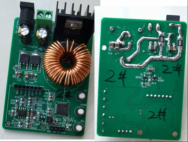

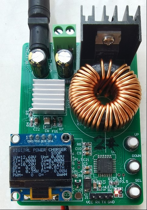

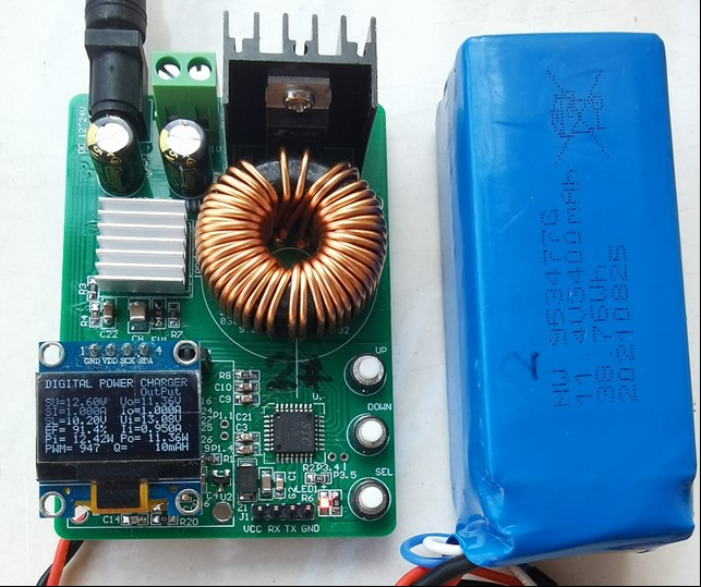

下面是焊好的样板照片:
大电流的回路,开了镀锡层,减小电阻。
稳压芯片、MOSFET贴上散热片,插上OLED屏,完整版如下:

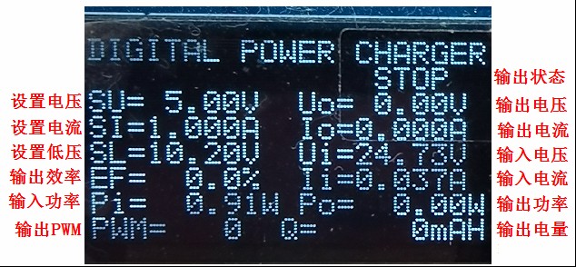

OLED屏显示内容:
显示屏的内容我是随便安排的,用户可以根据自己的喜好安排。
设置电压:设置输出电压值,步进0.1V,输出最高电压为输入电压的0.85倍。设计者电流:设置输出电流限流值,当负载电流到达这个电流后,进入恒流模式。
                以下条件任意一个满足,则会退出恒流模式。
               1、输出电压比设置电压高0.05V
               2、输出电流比设置的恒流值低36mA
设置低压:设置输入电压低压保护。当输入电压低于这个设置电压,就会关闭输入,对于电池供电时,能避免电池过放。低压保护时,LED秒闪提示(亮0.5秒、0.5灭)。
输出效率:输出效率 = 输出功率/ 输入功率 * 100.0%。
输入功率:输入电源的功率。
输出PWM:输出的PWM值。
输出状态:STOP--停止输出,此时,下面的NMOS导通,具有超过20A的下拉能力。          Output:输出电压,此时提供稳压、恒流的功率输出。
输出电压:正在输出的电压值。
输出电流:正在输出的电流值。
输入电压:正在输入的电压值。
输入电流:正在输入的电流值。
输出功率:输出电源的功率。
输出电量:输出的mAH数。

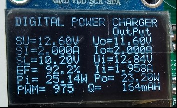

设置输出12.60V,设置限流1.000A,给3S11.1V,充满12.6V)航模锂电池充电,恒流输出1.000A,电压11.36V,效率91.4%
设置输出12.60V,设置限流2.000A,给3S11.1V,充满12.6V)航模锂电池充电,恒流输出2.000A,电压11.60V,效率92.2%

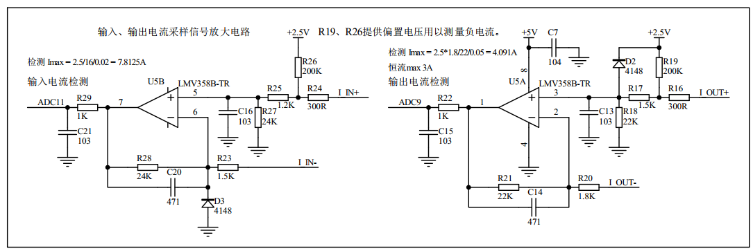

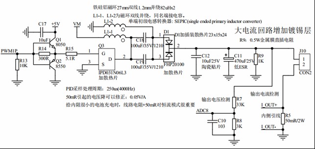

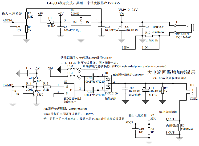

具体电路可以参考附件中PDF版本,除了PWM驱动输出电路和电流采样放大电路,别的都是常规电路。本电路使用SEPIC拓扑(单端初级电感转换器Single Ended Primary Inductor Converter),本电路输出电流检测最大4A,最大限流3APWM1P驱动N-MOS管,由于MOSFET和电感的内阻小,电容的ESR也小,会得到高效率的转换,这部分电路输出12V时的效率能超过95%

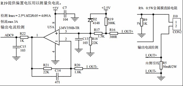

下图为输出电流检测、放大电路,50mR采样,放大12.22倍,满量程4.091A,程序设置恒流值为3A

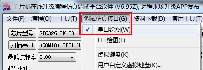

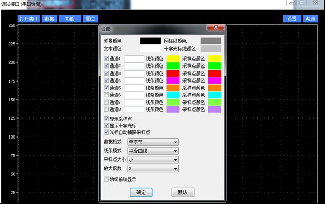

PID调试:使用串口绘图来配合PID调试,没有这些曲线显示是很难调试PID的。打开AiCube-ISP-v6.95Z.exe,再打开“串口绘图”:
设置曲线参数:点击右上角的“设置”,进入下面的设置界面,勾选5条曲线,单字节数据格式。

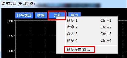

串口命令设置:点“功能”里的“命令设设置”,
命令1填入1,这是请求返回绘图数据的命令,命令4填入0,这是停止返回数据的命令。点确定。
点击上面的“命令1”或“Ctrl+1”,MCU开始返回数据,这些数据可以保存起来的。点击“命令4”或“Ctrl+4”,MCU停止返回数据。

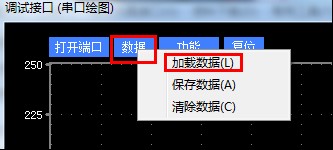

可以在“数据”里“加载数据”,就可以打开保存的数据:

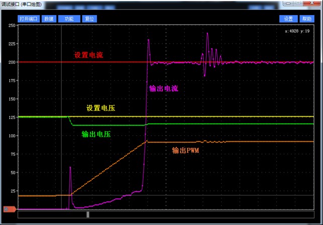

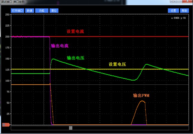

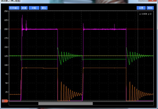

下面是输出12.60V,恒流2.000A,给3S11.1V,充满12.6V)航模锂电池充电,投切负载时的响应曲线,黄色为设定输出电压值(0.1V),绿色为当前输出电压值(0.1V),红色为设定输出电流值(0.01A),紫色为当前输出电流值(0.01A),橙色为当前输出PWM值(x10)。
放大至采样点,一个点为1ms,可见接通负载后,紫色电流曲线先出现一个尖峰(因为输出电容12.6V加载到电池上出现浪涌电流),之后在PID控制下逐渐退出间歇模式,橙色PWM线性上升,电流上升,直至到达红色恒流值2.00A,绿色输出电压曲线跟着下降,稳定在电池电压上。
断开负载后,紫色电流急剧降为0PWM也急剧降为0,几个ms后绿色电压上升出现过冲(因为负载没了,几个周期的PWM就能将输出电容充电至过冲),然后电压缓慢降低,PID的误差和积分累积,再次输出十几个周期,重复上述过程,电源处于间歇状态。这个电源只合适做充电器。

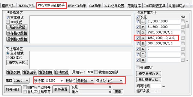

串口设置PID参数:下图 “多字符串发送”栏填上要发送的参数,每个数据都以逗号结束, 不能有空格,不能有除了数字和盗号之外别的字符。点击字符串的序号,即可发送出去。也可以鼠标指向序号右键定义此字符串的名字。比如:1260,1000,10,3,0,1260: 设置输出电压(单位0.01V), 1260表示12.60V1000: 设置输出电流限流(单位1mA)1000表示1.000APID恒流计算分辨率为4mA10:  比例系数(单位0.01)10表示Kp=0.103:    积分系数(单位0.01) 3表示Ki=0.030:   微分系数(单位0.01) 0表示Kd=0.00发送设置命令时,最好先禁止输出,避免系数突然大改变而可能导致失控。
由于航模锂电池的内阻一般在10~30毫欧之间,所以使用50mR的电流采样电阻就变得关键,否则会很难稳定限流值。
