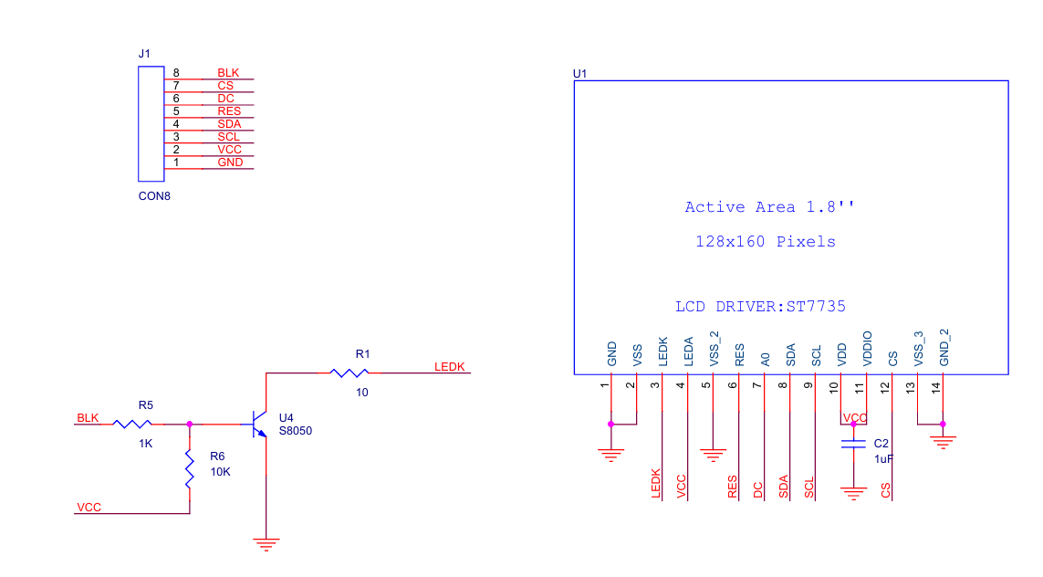

这种TFT模块,驱动芯片是ST7735,VCC电压到底是多少啊?
有人说5V 3.3V都可以,有的只说3.3V,搞得我不敢给5V,怕搞坏了。
商家提供的资料里面只有原理图、驱动代码什么的,也没有说电源电压多少。

ST7735系列TFT控制器通常支持多种工作电压范围,具体取决于其型号和设计。一般来说,ST7735的典型工作电压为3.3V或5V,但需根据实际模块的设计来确认。
从您提供的原理图来看,该模块可能采用了3.3V作为主供电电压。建议优先使用3.3V供电,以确保模块稳定运行并避免因电压过高导致损坏。若不确定,请参考模块上的标识或联系供应商获取明确的技术参数。
在未获得确切信息前,不建议直接使用5V供电,以免造成不可逆的硬件损坏。

3.3V
