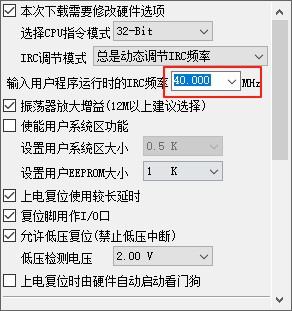

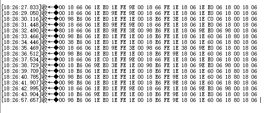

我使用AICube 生成串口程序,绑定printf,然后每隔1秒打印hello world,但是程序一直无法正确运行。

发表于 2025-7-28 18:57:14 | 显示全部楼层
检查下载时时钟选择是否与config.h里匹配,串口软件切换字符模式显示,不是hex模式

发表于 2025-7-28 19:09:21 | 显示全部楼层
谢谢各位,我真真的没玩过单片机,我发现确实是烧写的IRC频率和config.h里面的不一致导致的。
