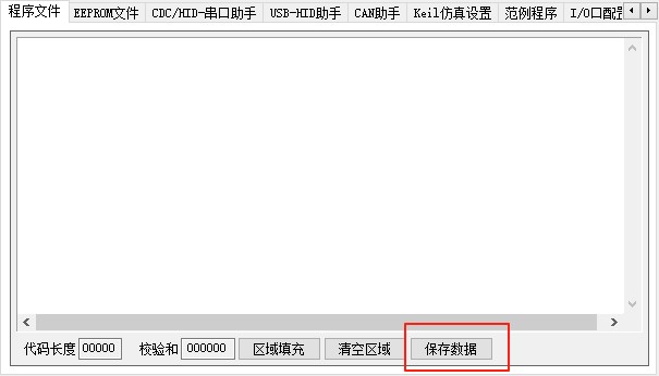

另外,原来的小程序是bin格式的,现在的都是hex格式,到单片机里都无法运行,
有没有什么办法生成bin格式的小文件?

四、关于BIN文件生成的问题
您提到“原来的小程序是bin格式的,现在的都是hex格式,到单片机里都无法运行”,这可能是因为:
BIN与HEX的区别:
HEX文件:包含地址信息和校验码,适合烧录器直接写入。
BIN文件:仅包含纯二进制数据,需要指定起始地址才能正确加载。
如何生成BIN文件:
1. 使用工具转换:
使用 objcopy 工具(如GNU工具链)将HEX文件转换为BIN文件:
  1. bash
  2.      objcopy -I ihex -O binary yourfile.hex yourfile.bin
2. IDE支持:
部分开发环境(如Keil、STC-ISP)支持直接导出BIN文件。
在项目属性中设置输出格式为BIN,或在烧录时选择BIN模式。
3. 手动提取:
打开HEX文件,提取其中的十六进制数据(去掉地址行和校验行),保存为BIN文件。
